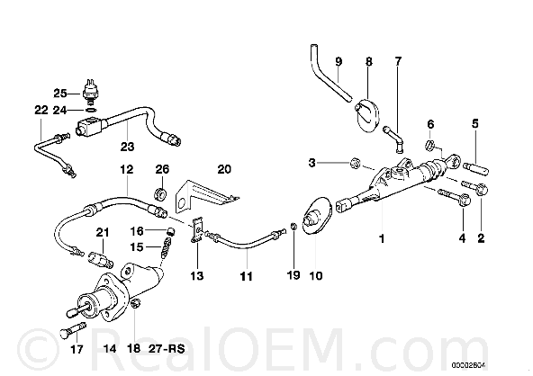

Pilt ka kurjajuurest:
Detail number 1:
Detail number 1:

Selleks et õhutada, on vaja kahte inimest, üks on see, kes on all, ja toppib sellele õhutus ventiilile vooliku, ( läbipaistva) detail nr 15 otsa.
ja nn kopsik, kuhu kallatakse dot-4 peab olema koguaeg täis!!!
siis on see teine inimene, kes pumpab käega sidurit üles alla.
Ja see kes all on, hakkab ainult korraks seda ventiili lahti tegema( aga mitte siis kui teine pumpab ) ja nii niikaua, kui sidur saab õhutatud.
Mul endal läks nii mingi 30 minutit enne kui sain õhutatud, nii et ära murdu kui alguses midagi toimuma ei hakka.
