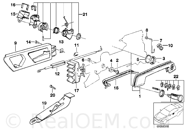

Tekkis küsimus,et kas kõikidel E32 mudelitel on esiuksed samad ?
Seda tean,et liist pandi erinev sissepoole alates 1992a. Mäletaks nagu,et vanemalt mudelilt pärit lukustussüsteem ei sobinud väga hästi uuemale.Samas ma pole selles üldse kindel.
Tahaks enda autol juhiukse vähe korralikuma vastu vahetada ja küsikski kas sobib ka 88a auto uks.
E32 esiuksed

Esiuksed peaks samad olema jah . lukkude süsteemides võib olla väikseid erinevusi - näit. luku soenduse olemasolu või puudumine . Aga kui hakkad ust vahetama , võid ju terve sisu ringi visata.

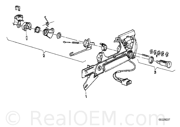

On see lukustussüsteem seal juhiukses ikka samade pistikutega ?
Tahaks seal ukses selle kesklukustuse süsteemi välja vahetada,hetkel sellega mingi jama.Nupp käib väga raskelt alla/üles ja ühendasin selle elektriosa üldse lahti.
Äkki keegi viitsib seletada kuidas selle ukseluku sealt üldse kätte saab ning ehk on silma jäänud mõni müügikuulutus kus müüakse ukselukku koos võtmega.
Selle polstri olen seal korduvalt ise ära võtnud aga see ukselukustus süsteem on suht halvasti ligipääsetavas kohas ja ainult õlitamisest ka kasu polnud.

Vihjeks niipalju , et ukse tihendi alla on 2 kui mitte 3 torx kruvi , need vist päästsid lahti luku poolse kalaasi siini ... ja lingi süsteemi hoiab nö. kahvel pleki taga.
Pistikute plokk on jah kõigil saama.
julgelt hakka peale , midagi keerulist ei ole
