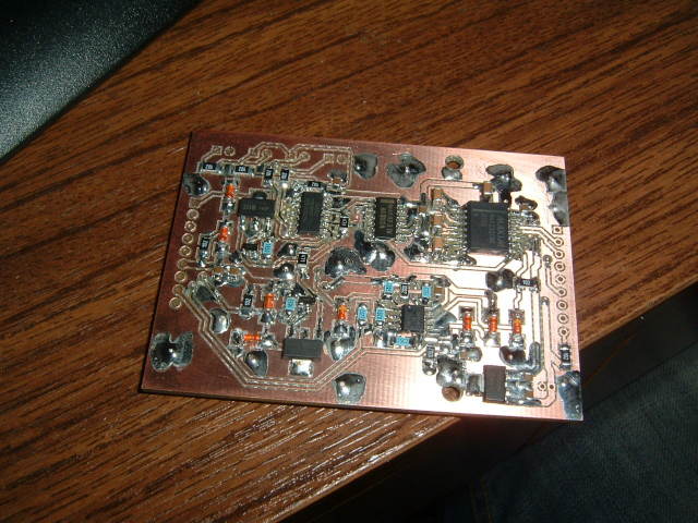

Kus selle teha lasid. Mõni pädevam elektroonikamees peaks hakkama saama. Ehk mõni kontakt alles. Kui on pane PS.
