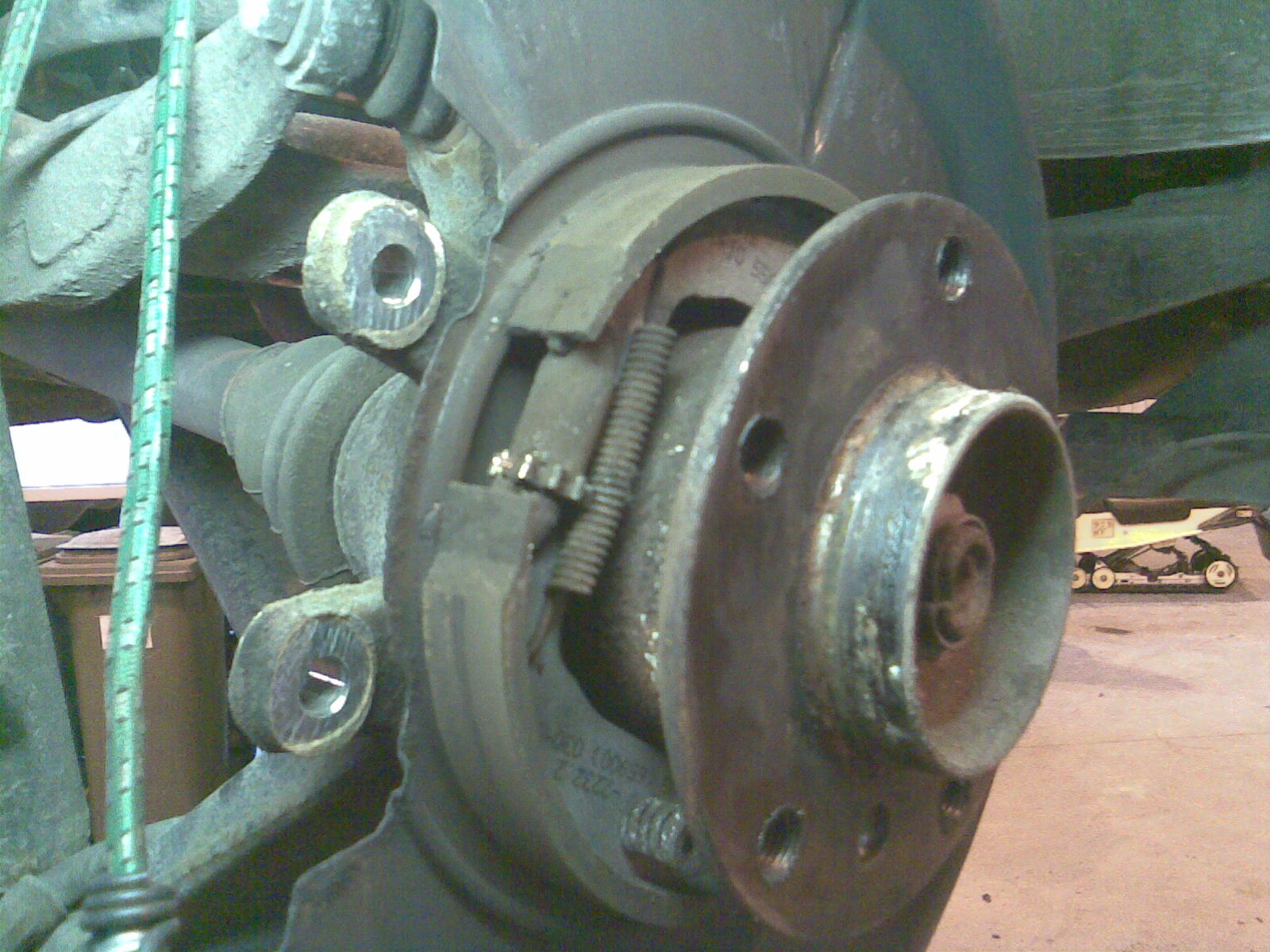

Alustada tuleb nagu ikka algusest ehk siis auto ülesse tõsta ja ratas ära kruvida, selle juures jälgida kõiki ohutustehnika reegleid. Hea oleks kui saaks mõlemad rattad lõpuks maast lahti, siis oleks parem käsipidurite reguleerimist teha.
Kui ratas on eemaldatud avaneb selline vaatepilt

Pärast sadula eemaldamist tuleb võtta 6'ne kuuskant ja keerata lahti ketast ratta rummu külge fikseeriv poldike. Siis tuleb pihku võtta haamer ja kettale paar kolm korraliku nätakat anda, et ketas rummu küljest lahti tuleks. Misjärel saabki ketta kätte, kuid alati ei pruugi nii valutult minna, kui käsipiduri klotsid on väga sügava vao sisse kulutanud võib serva jäänud kõrge rant takistada ketta ära tulekut.
Et suurendada vahet klotside ja ketta vahel tuleb käsipiduri klotside reguleeringit maha keerata.
Selleks keera piduriketast niikaua kuni poldiauk on kõige alumises asendis (hästi natuke üle kl 6, kasulik on lasta natuke valgust auku), võta kätte lapik kruvikeeraja ja keera hammastega reguleerkruvi ülesse poole niikaua kuni enam keetata ei saa.
Piduriketta tagune maailm (uued detailid on juba külge monteeritud)
Kui ketas eemaldatud, saab käsipiduri klotsid lahti võtta. Selleks on vaja üks vedru (ülemine või alumine, valik on teie) oma pesast lahti võtta ja pool pöörde poldid lahti keerata, abiks teravate otstega näpitsad.
Ilustreeriv pildike BMW TIS'st
