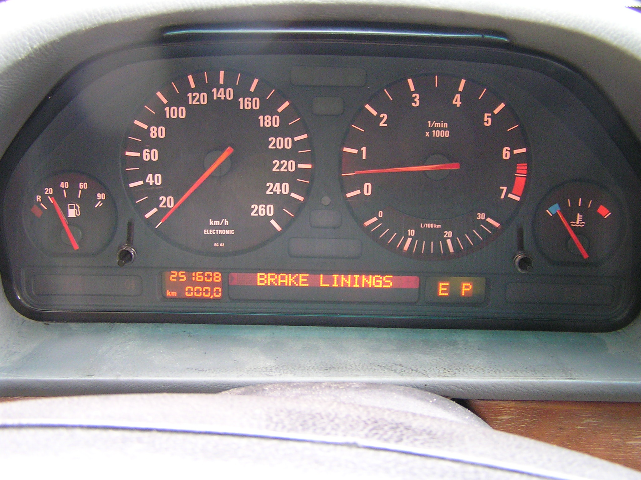

Mõeldud tehtud :) Pilt see on siis 730 v8 armatur.
V8 Power
