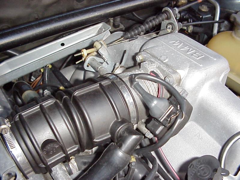

hmm... kui läbi õlikorgi augu satub õhk sisselaske trakti, kas siis karteris olev õli samamoodi ei satuks sisselaske trakti???jaant kirjutas:Loomulikult peab olema õlikork õhukindlalt suletud. Korgi all on kiri "Ohne Lu(ü)ftung, mis tähendab "ilma õhutuseta". Kui avame õlikorgi töötaval mootoril , siis lisakogus õhku satub sisselaske trakti karterituulutuse kaudu, mis on õhulugeja ja sisselaskekollektori vahel. Tuulutustoru pilt http://www.e28.dk/Grafik/Tore525i/MVC-006X.JPG
Aju saab infot õhulugejalt , mis on kohe peale õhufiltrit ja vastavalt sealt saadud infole annab peale kütust. Meie aga oleme lisanud õhu kogust. Selle tagajärjel ei ole õige suhe õhu ja kütuse kogustel ja tekibki muutus mootori pööretel.
