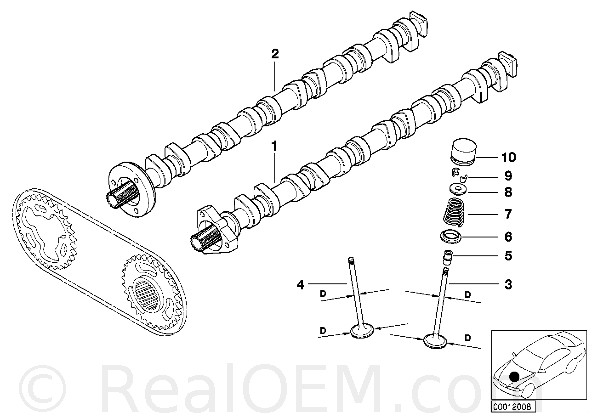

kas klapisääretihend on jupp nr. 5? vahetada tuleb kõik või ainult sisselaske omad?
sportlik huvi lihtsalt! netist otsides leidsin, et müüakse repair kitte kus on 12 tükki neid. ju siis sisselaske poole peal :roll:
Nr 5 jah. Aga ise pooldaks ikka seda, et kui vahetada- mootor ju lahti on- siis juba kõik, mis siin ikka mängida, kapisääretihend ei ol enii kallis kaup, kui näiteks hüdrotõukurid vms... Aga see puhtalt minu arvamus...

AARE530 kirjutas:Nr 5 jah. Aga ise pooldaks ikka seda, et kui vahetada- mootor ju lahti on- siis juba kõik, mis siin ikka mängida, kapisääretihend ei ol enii kallis kaup, kui näiteks hüdrotõukurid vms... Aga see puhtalt minu arvamus...
kui läheb vahetamiseks siis ikka kõik jah. UM näitab tüki hinnaks 463,- :lol: kas see on päriselt 1 tüki hind (12 tk ehk ikka)? ei saa olla krt kui muidu müüakse 19$ 12tk.
