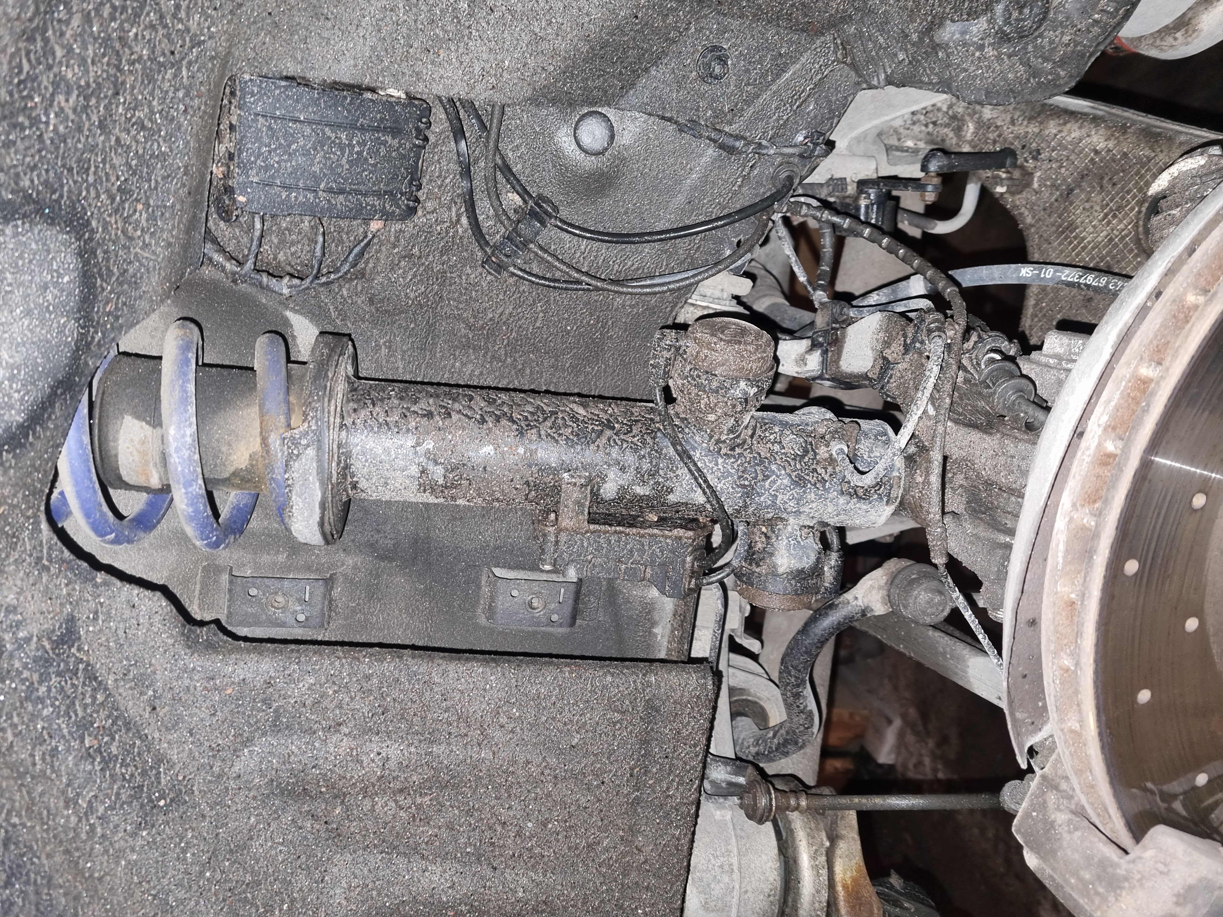

Sain lõpuks auto kätte. Mis on need siis?
Re: f 01
Need on elektrliliselt reguleeritavad amordid ehk edc
Sinised vedrud on **** mis tuleks kohe kuusakoski viia, et keegi teine ei saaks neid mitte kunagi enam alla toppida

Okeei. Kuidas siis võimalik oleks tõsta? :)
Postitusi: 4631
Re: f 01
Need madaldusvedrud...lase standardvedrud panna vastavalt auto VIN-koodile tellituna.

Re: f 01
Postitus Postitas LEDBeam »
Anna VIN, vaatan originaalkataloogist koodid. Suvalisi F01 vedrusid ei tohiks hakata kokku ostma.
Kui selle supi kokkukeetja on kohalik, tuleks talt originaalvedrud välja nõuda.
vova320
Postitusi: 62
Liitunud: 06.08.2015 10:11 48
Peamine sõiduk: BMW 320d
Telefon: 56125656
Re: f 01
Postitus Postitas vova320 »
WBAKM21040CY70417
LEDBeam
Postitusi: 1755
Liitunud: 13.11.2018 19:59 54
Re: f 01
33 53 6786659
Coil spring, rear
31 33 6786767
Coil spring, front
Nende koodide järgi kas saad vuhvlikataloogist vedrukeeru läbimõõdu ja pikkuse ning vaatad lammarist või ostad pakutavad vuhvlid. Originaalid tõenäoliselt lähevad kalliks.
NB! Vedrutraadi läbimõõtu tuleb väga hoolega järgida, värvikiht ja sodi lisavad 0,1-0,2 mm juurde.
NB2! Vuhvlikataloogid võivad vahel selles osas kuni 0,25 mm valetada.
Tagumised: https://aeromotors.ee/kataloog/search?s ... 53+6786659
Esimesed: https://aeromotors.ee/kataloog/search?s ... 33+6786767
Mõlema puhul pakutakse Sachsi, sellega mul pole mõõtude osas probleemi olnud (katki on küll läinud).
