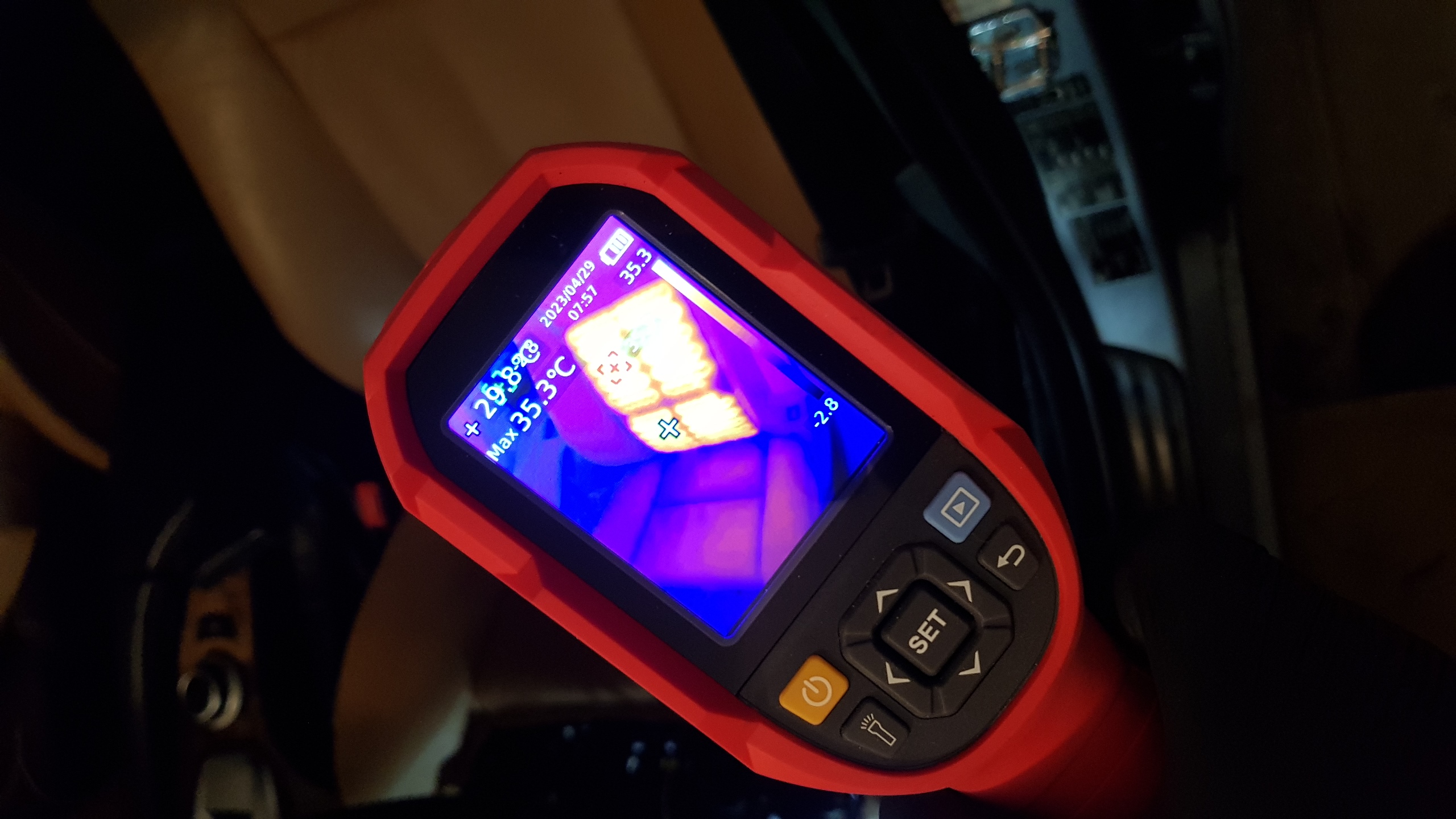

Lammutasin just ühel E61-l comfort istet veidi, et vaadata kas istmepõhja soojenduse ühendus samast kohast kärsanud, nagu F01/F10 jne istmetel. Paraku antud isendil viga nahkkatte all kusagil sügavamal, mitte põhjapikenduse lähedal. Kusjuures istmepõhja servad ja pikendus ise lähevad soojaks. Antud termopildil seda küll ei näe, kuna pildistasin varavõitu. Antud autol muidugi kärsatab istmemooduli kaitsme kah läbi mingil hetkel.
