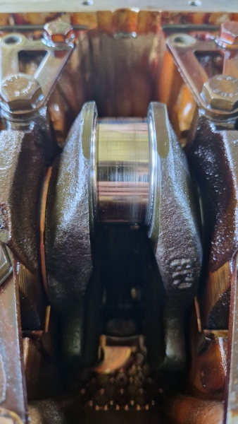

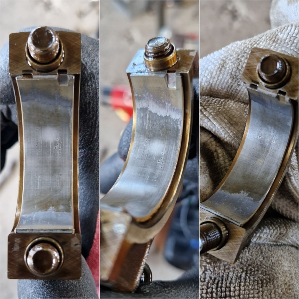

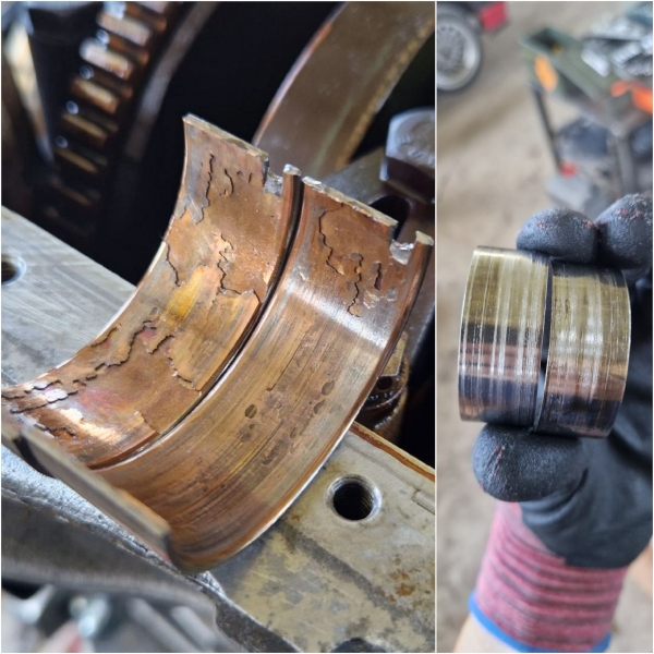

Jargo, see küünlaaugust kolvi varrega tagant surkamine täitsa töötas! Kolksu ainult ei tundnud, vaid ka kuulis! :D
5. silindri kepsusaaled
5. silindri vändakael
Kõik ülejäänud kepsusaaled

Vänt mõõda üle, äkki veel sobib. Keps on pekkis, saaled selles ringi käinud.

Jep, keps on tõepoolest paras laualambi jalg nüüdsest. :)
