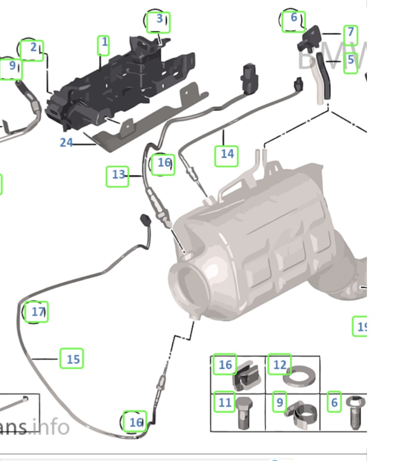

1. 2BADOO Exhaust temperature sensor upstream of particulate filler signal Open or short circuit - see võiks olla dpfi küljes olev temperatuuri andur? Pildil nr 14?

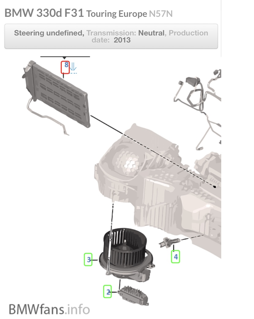

2. 8011F9 Electric auxiliary heater. Reduction in heater output due to power management - N57 mootor, kas see mingi elektriline jahutusvedeliku soendi?

Pigem nr 8 detail. Peaks vist soendama salongi õhku? Kuigi sellega probleeme pole, et salong soojaks ei läheks vms.
Temp anduri võiksin uue osta kui on kindlalt see andur.
Soojendi on salongi elektrline lisaküte.
Kui veateate näiteks google tõlkega ära tõlgid, siis vb olla hakkab koitma, et ta võimsust piiratakse auto poolt ehk seadmel endal ei pruugi midagi häda olla. Põhjus: tühjaks läinud aku (näiteks pikema seismisega), suur tarbimine, geneka probleem jms.

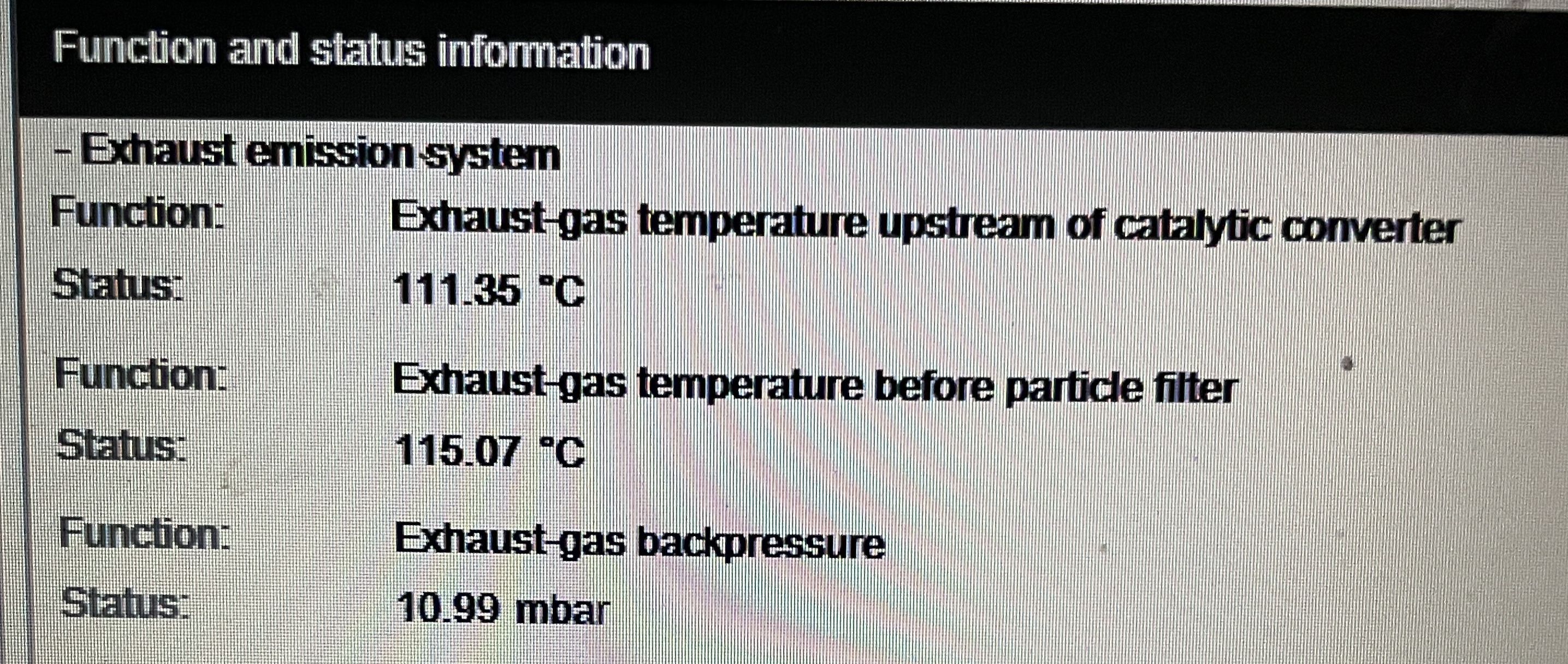

Ostsin auto saksast ja ei saa kindlalt väita, et midagi pole segi aetud aga pigem usuks, et seal pole varem midagi tehtud. Pole pädev diagnostika kasutamises aga vaatan mis ta seal pakub. Võimalusel pistik lahti ühendada ja siis näeb millist tempi ta enam ei näita, et välistada pistikute segadust.

Andur näitas sõidu aeg -40, uus andur küljes ja probleem lahendatud.
