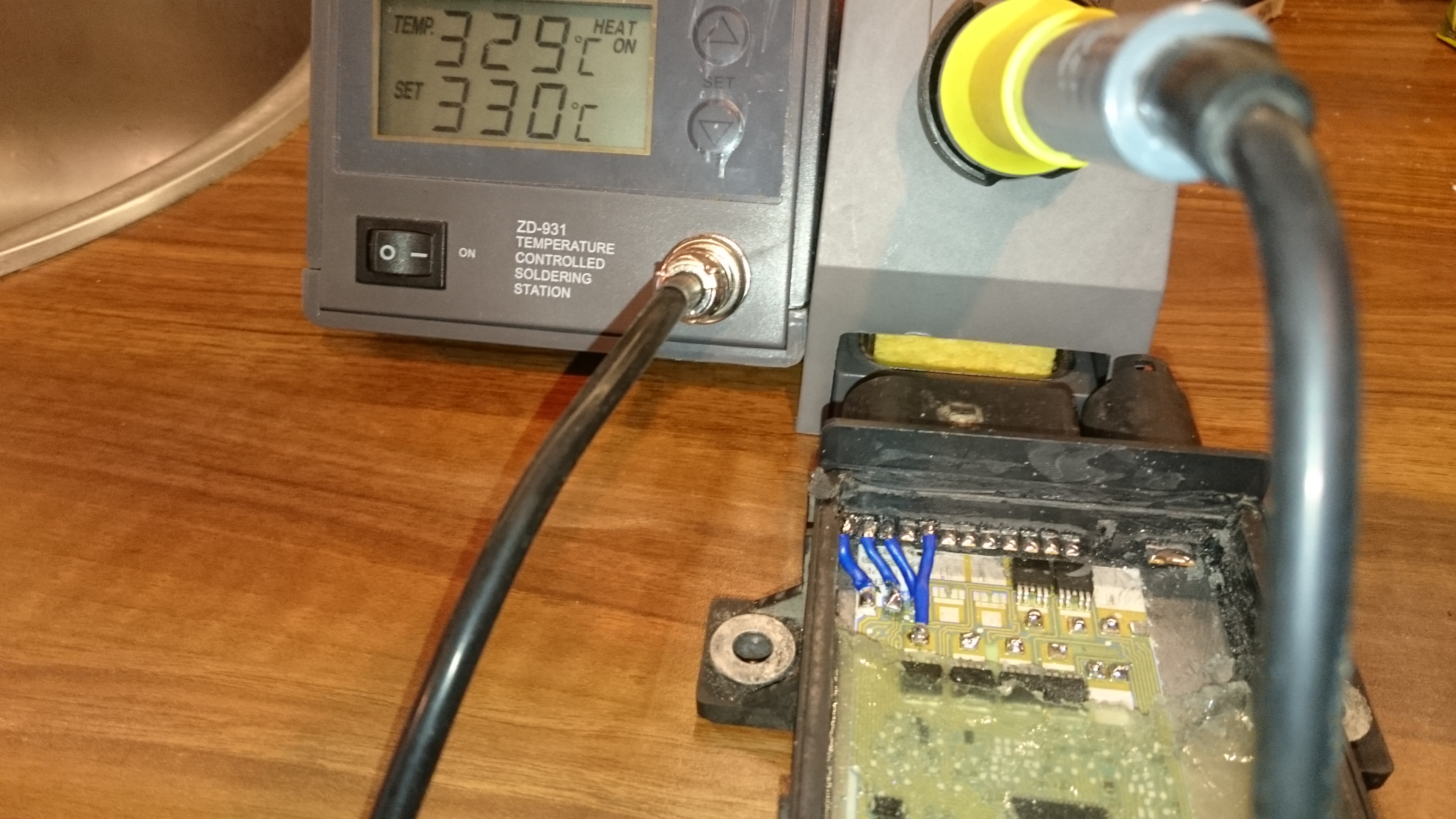

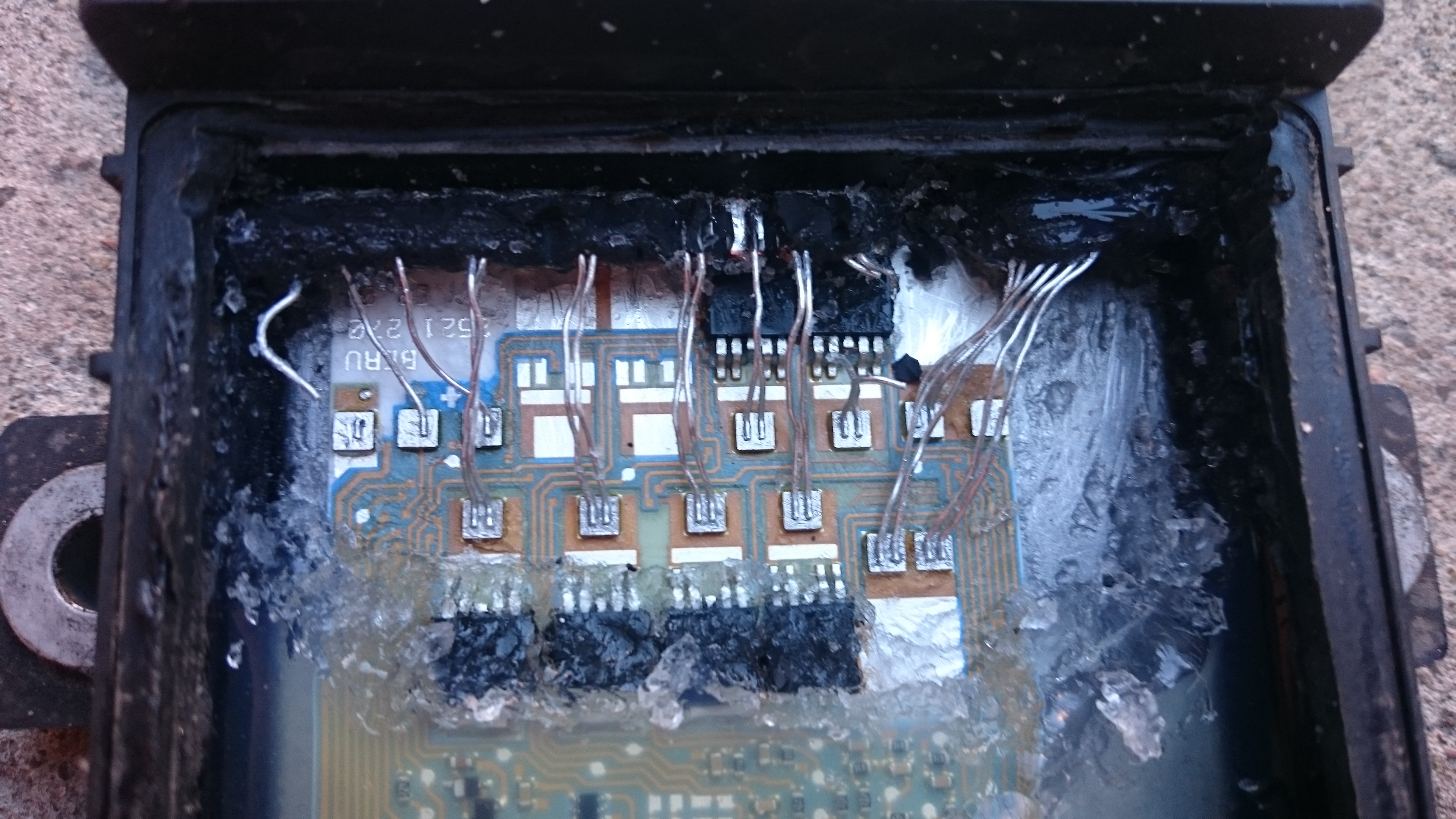

Kui plokk käes siis sai Dremeliga pealt lahti lõigatud:

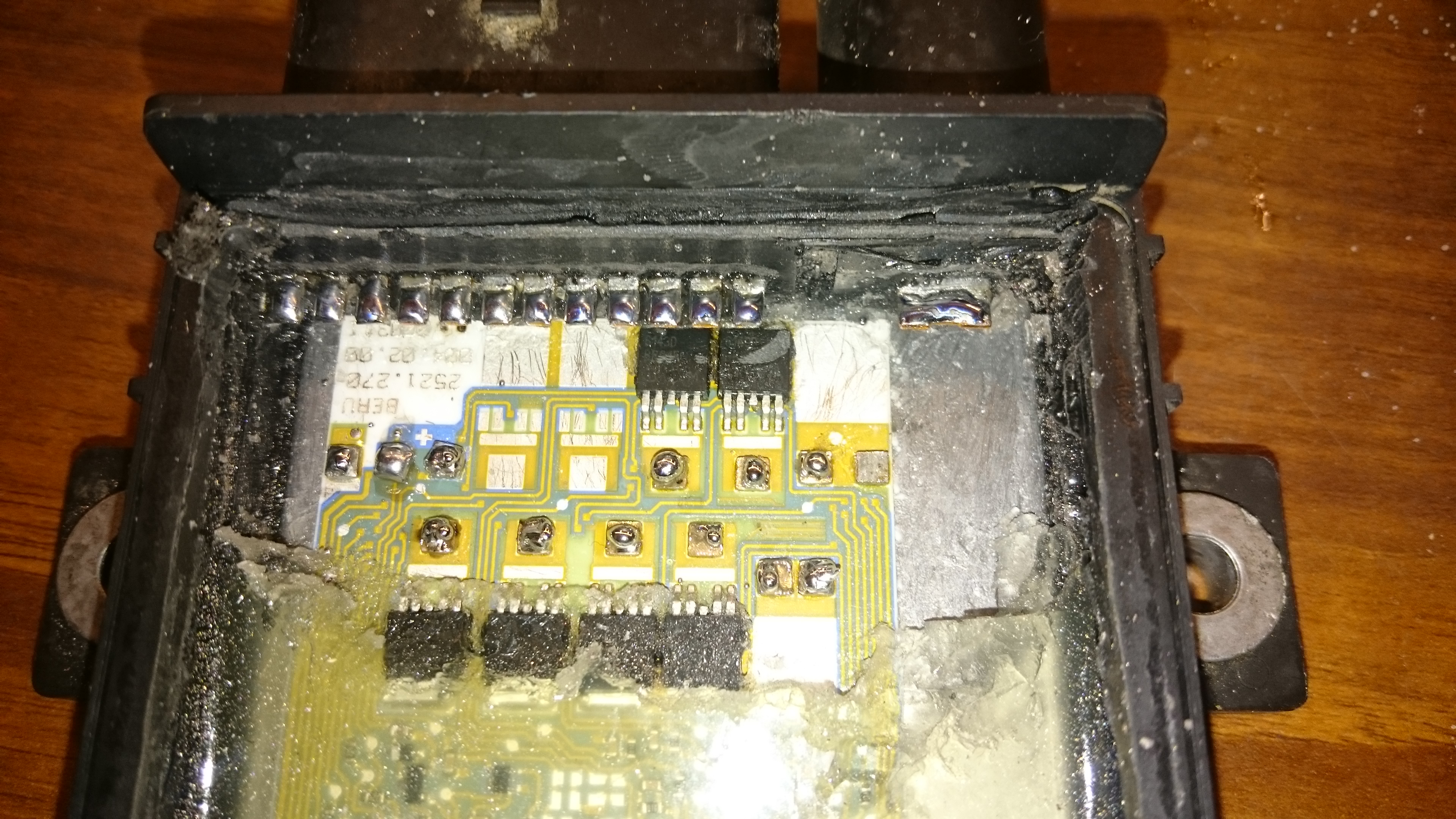

Läbipaistev geel sai vana hambaarjaga + kruvikeerajaga + brakecleaneriga eemaldatud:
Kuna originaalis on need traadid alumiiniumist vms. siis on vaja need kõik klemmid puhtaks käiata. Alumiiniumi alt tuleb ilus puhas vask välja, kuhu tina hakkab juba ilusti külge.

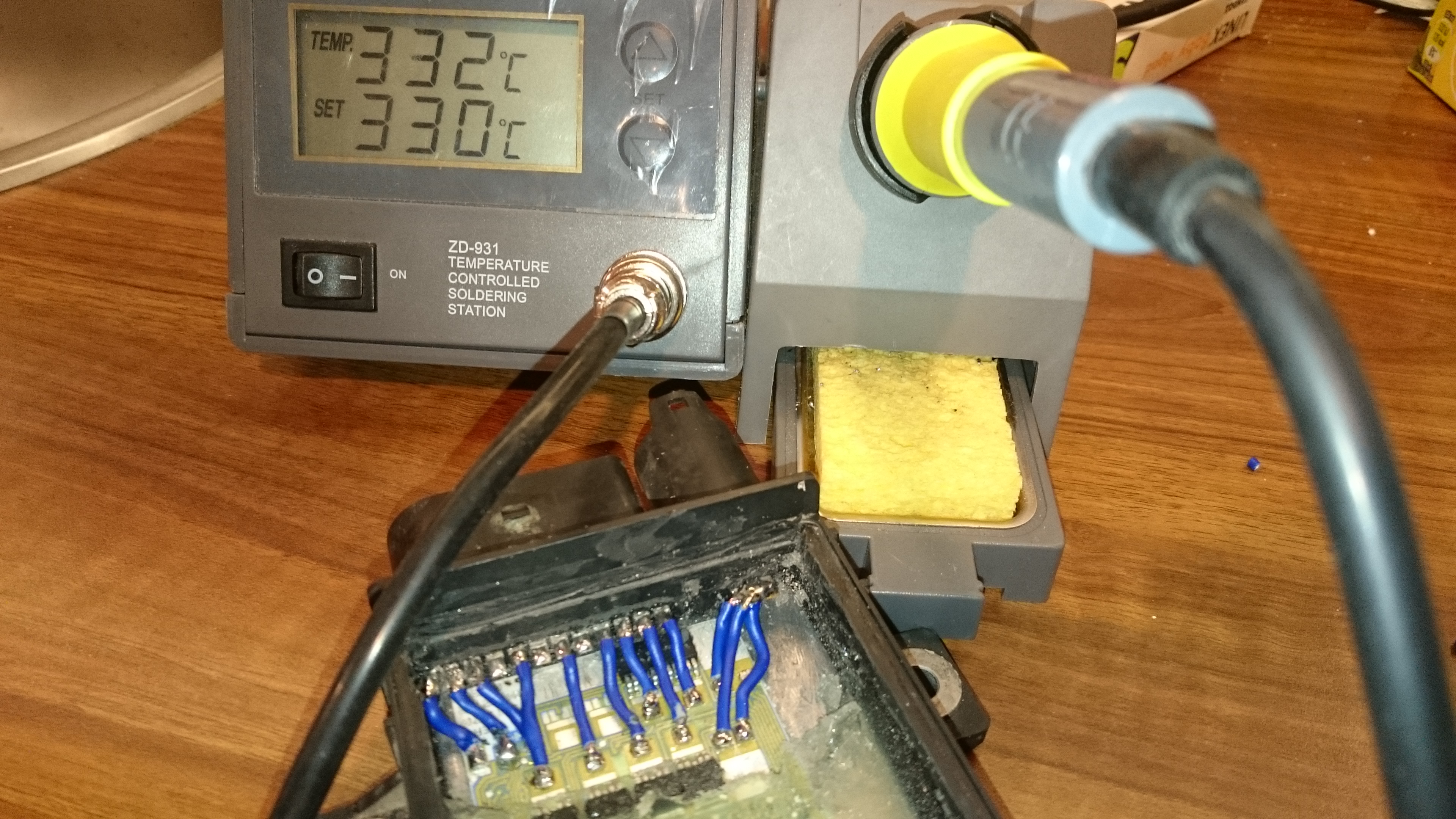

Kasutatud sai 1 mm vask soont.
Kui uued juhtmed kokku joodetud (soovitavalt kuumutada neid kandilisi ühendusklemme minimaalselt, kuna hakkavad muidu lahti tulema plaadi küljest), siis uus silikoon sisse ja kaan peale tagasi liimida (ise ostsin würdist miski analoog läbipaistva silikooni, mis ei soodusta korrosiooni ega juhi elektrit ca 5.-EUR).
Kui silikoon kuivanud, siis asjad tagurpidises järjekorras tagasi panna ja valmis. Minu omal oli siis ülevalt vasakult lugema hakates 5-da klemmi küljest (fotol) traadid läbi murdunud nii, et seda märkasin ainult luubiga uurides (see esimene murdus silikooni eemaldades ära). Muidu netis tuhlates olid fotosid, kus ka silikoon oli mustaks kärssanud katkise koha juurest, minu omal ei saanud palja silmaga midagi aru, et katki oleks. :!:
