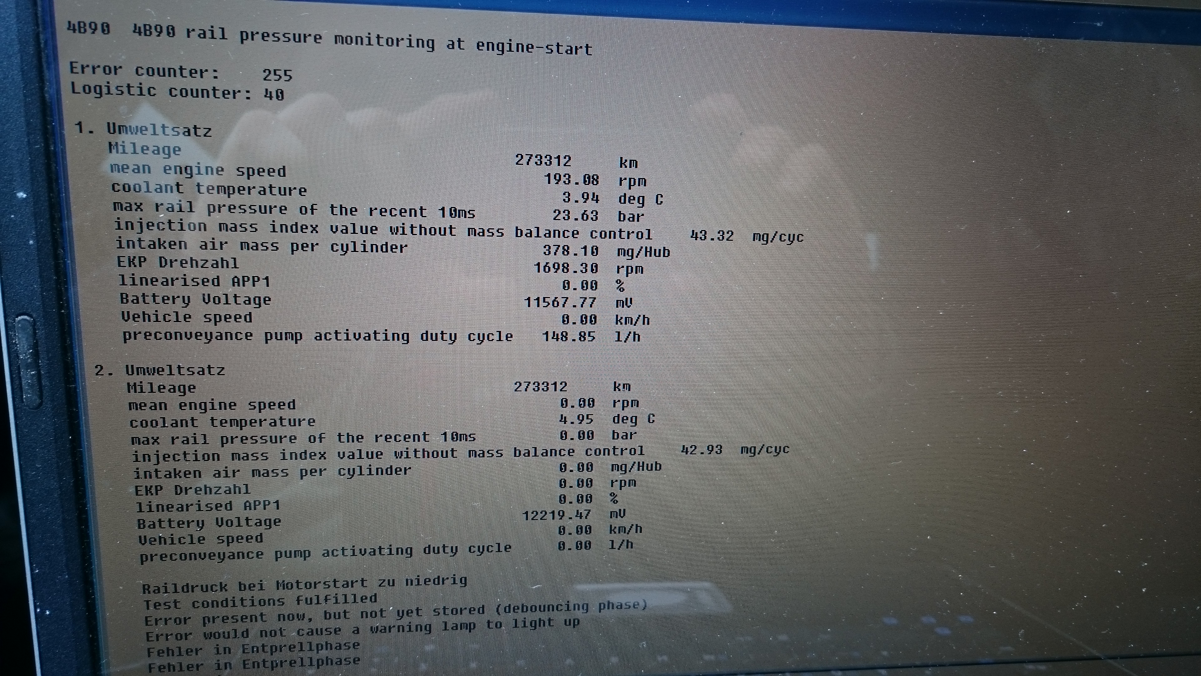

Tere, autost käis jõnks sõidu ajal läbi ja vedu kadus tagant ära. Mootor jäi samas tööle aga mootori märgi lõi ette ja peale välja suretamist enam käima ei lähe. Samas ei näita idrives peale süüte sissekeeramist ühtegi viga. Inpa näitab peale veakoodide kustutamist 4B90 viga (nagu aru saan siis kõrgsurvepump peetis?). Arvatavasti see õhukululugeja ja muu mudru tuli rail surve puudumise tagajärjel? Kui keegi targem oskaks sõna kaasa öelda, oleksin väga tänulik.

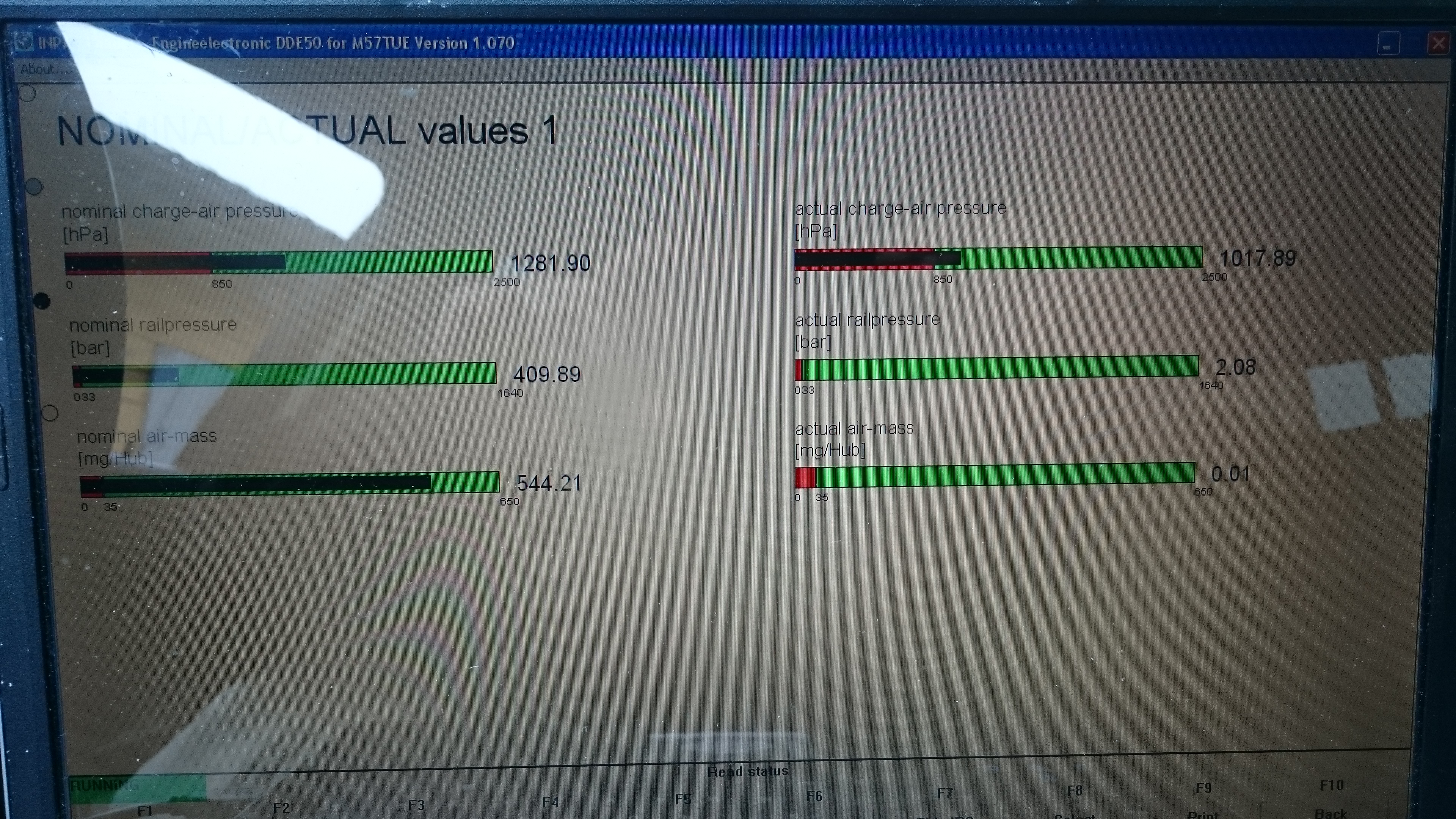

Actual, ka starterit keerates, rail pressuret näitab väga vähe. Kui ennem kõrgsurvepumpa paagist tuleval küttetorul kiirühendus kapoti all lahti võtta siis masuuti pritsib korralikult- järelikult kütus jõuab pumbani. Eetriga mootor korraks käivitub.

On see tavaline üldse, et pumbast kaob hetkega surve, ilma mingisuguse ettehoiatuseta? Eelnevalt käivitus mootor alati "poolest pöördest" nii soojast kui külmast peast. Kas tegu võib olla hoopis KSP surveanduriga? Või hoopis miski pihusti tagasivool? (seda peaks vist pimedatega teada saama). Kas see 4B90 võib kõike tähendada või ainult KSP viga? Hetkel kui starterit kedrates lööb "actual rail pressure" maksimum sinna 40-50 bar juurde, kui inpast onlines andmeid vaadata. On kellelgi kokkupuudet sellise asjaga olnud :roll:

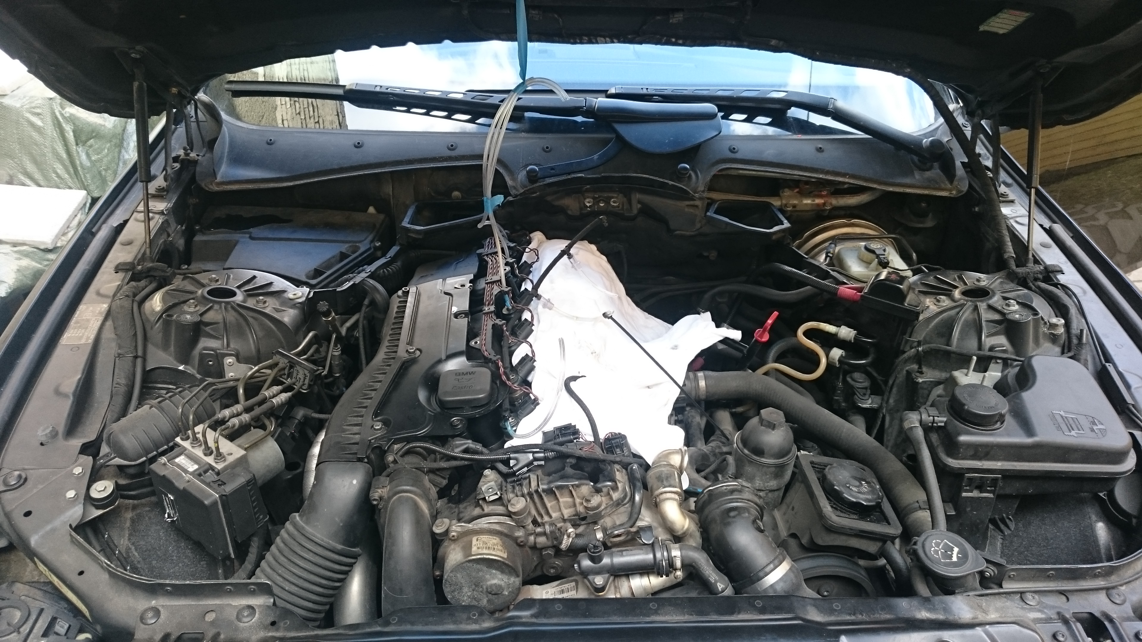

https://www.upload.ee/image/6916961/DSC_0113.JPG
Postitusi: 4759
Liitunud: 19.01.2003 20:29 39
Re: bmw e60 530d kõrgsurvepump
Postitus Postitas patrik »
Siin pildilt ei saagi päris täpselt aru kas auto mootor on veel intensiivis tilgutite all või on juba valge lina peale tõmmatud, et siis lahkunud meite seast
Mrko
Postitusi: 401
Liitunud: 22.08.2012 20:04 29
Peamine sõiduk: E60 530d
Postitus Postitas Mrko »
patrik kirjutas:Siin pildilt ei saagi päris täpselt aru kas auto mootor on veel intensiivis tilgutite all või on juba valge lina peale tõmmatud, et siis lahkunud meite seast
:mrgreen: :mrgreen: :mrgreen: :mrgreen:
Tegelt asi oli selles, et ennem sinu juurde treilerdamist otsustasin igaks juhuks mõned eelproovid läbi viia, mis andsid positiivse tulemi.
Mrko
Postitusi: 401
Asi oli siis järgmine: kõik pakkusid ksp viga. Vähe kogenum tuttav aga arvas, et ksp ei sure nimoodi lampi ilma hoiatuseta ära ja seepeale sai hakatud igaks juhuks pihusti tagasivoole mõõtma. Kuna starteriga käiates suutis ksp reilile anda max surveks 45bar (inpa andmeil) siis viiest pihustist ei tekkinud tagasivoolu, mitte ühtegi tilkagi kütet. Vigaseks osutus siis esimese silindri pihusti, mis oli ca 3kuud vana (tänud siinkohal HSG international´ile), kogu kütus mis reilist tuli, suunati otse tagasivoolu mis nägi välja nagu purskkaev ja sinna see kogu surve kaduski reilist. Õnneks oli kohe gabasnikust vana toimiv pihusti asemele panna ja nii ta tööle hakkaski. :mrgreen:
