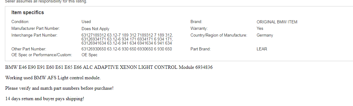

Tere endal sama mure cornering light failure.
autos e91 330xd 2006
kuidas lugu on nende adaptive tule blokkidega saan aru et 60/61/65/66 ka samad uued panna siis vaja ka kodeerida ?

Mul smc plokk sahtlis ootamas.
