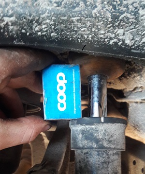

Täna oli üks E61 tõstukil tagasilla remondis, sai vaadatud sellise pilguga, et miks ta nii jäik on.
Taga olid mingid Bilstein amordid ja tolmukatted olid ära alla kukkunud mingil põhjusel. Seetõttu oli ilusti näha, et amordil oli umbes 5-6cm käiguruumi, enne kui põhjalöögi padi vastu tuleb. See oli siis kui auto oli tõstukil rattad õhus, maha lastes jäi sellest heal juhul pool alles. Ei tea kui originaal see asi oli seal, aga selle põhjal pakuks, et amordil on liiga vähe käiguruumi ja peksab põhja lihtsalt.
Pilt on tehtud auto tõstukil ja padjad tühjad, ratast pole küljes.

Kui pikk see läbilöögi puks on?Saaks seda lühemaks lõigata või hakkab see patjade peale?
teet82
Postitusi: 1979
Liitunud: 16.03.2010 19:33 15
Asukoht: võru
Re: E61 vedrustus
Postitus Postitas teet82 »
Nagu ütlesin, siis ei pruukinud seal originaal olla kõik, vähemalt amordid ei olnud, aga see läbilöögi puks oli päris pikk ikka. Amordi käigupikkust oleks vist kõige lihtsam kontrollida kanalil, lihtsalt võtta käega kinni sellest puksist ja tõmmata jõuga alla. Kui tõesti on seal ainult paar cm ruumi, siis ei saagi see auto eriti mugav olla.

See ebareaalne jaa,et paar senti asi liikuda saab seal,vaatan endal üle ja ilmselt hakkan järjest lõikuma ja testima.

Huumor vä? :shock: :lol:

kaupo.k kirjutas:Huumor vä? :shock: :lol:
Huumorit pole siin midagi, on ju pandud pilt spetsiaalselt, et palju oli mänguruumi tagaamordil ühel konkreetsel autol. Mis mõte oleks panna samasugused uued amordid, need on tavaliselt ikka jäigemad kui vanad kasutatud? Mingi tagumikutunne pole mõõteriist ja kui raha on kulutatud, siis hakkab ikka tunduma, et läks paremaks.
