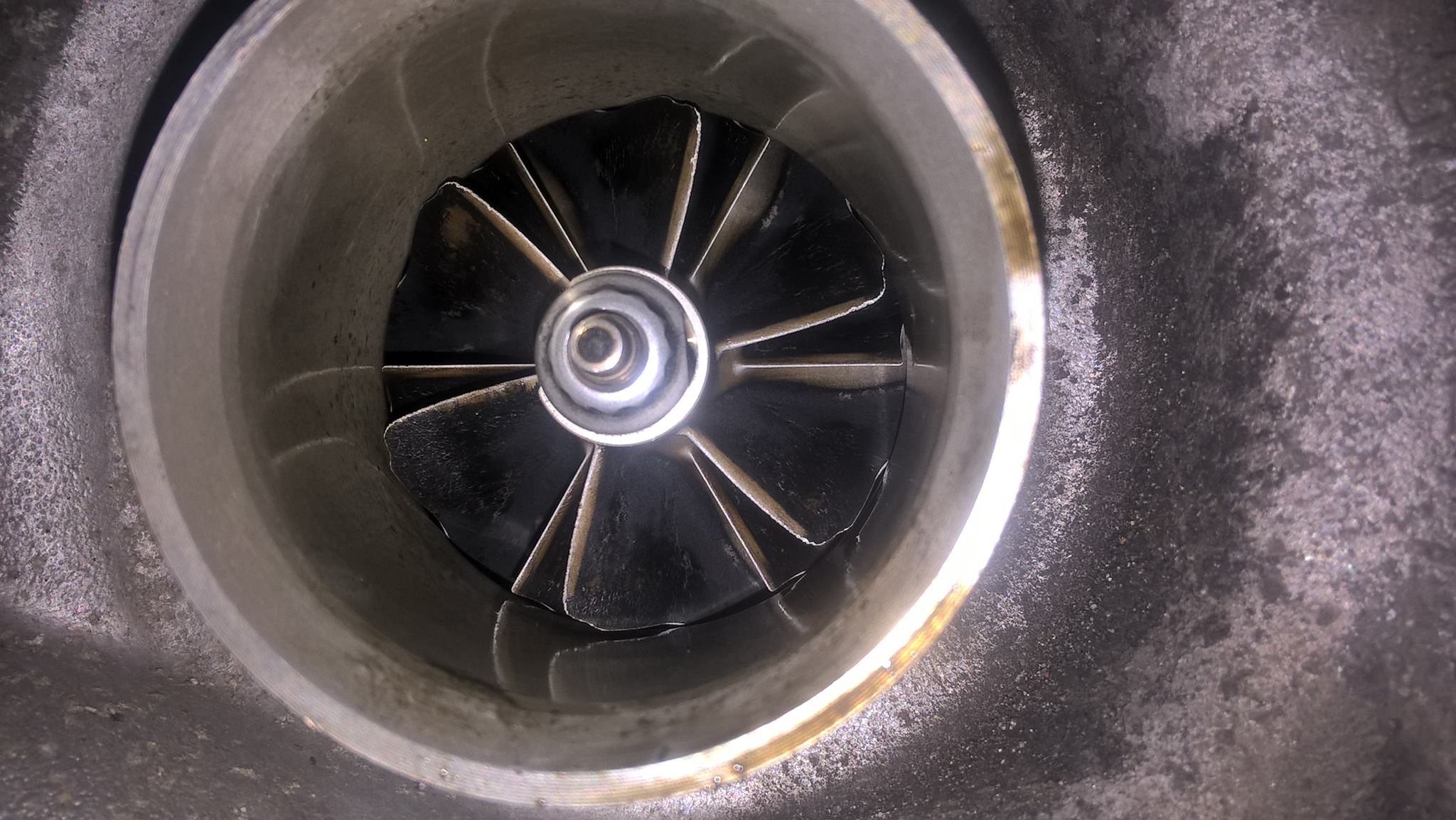

Alustasin turbost ikkagi. Sai lahti võetud ja pilt seest selline, nagu oleks miskit sealt läbi käinud....lõtkud puuduvad absoluutselt.
Kas see võib põhjustada sellise õlikulu?
