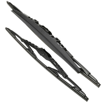

Pane Bosch Twin Spoiler kojamehed(Mudel 367S), mis on E38-le mõeldud. Nendel sarnane õhusuunaja küljes, nagu originaalidel. Enda autol olid kah mingid suvalised(Trico vms.) vahepeal ja klaasi juures oli kohinat rohkem. Bosch-iga kadus müra ära.
