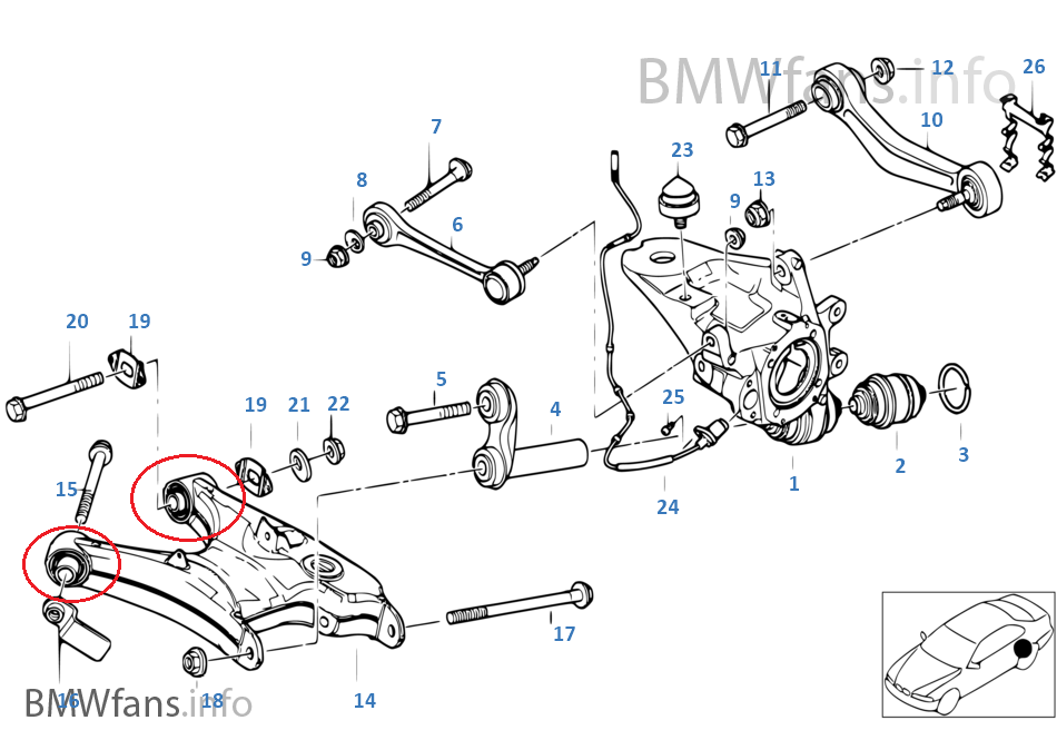

Tervitus !
BMW E39 525TDS Touring.
Vaja oleks vahetada sellised puksid sõidukil, aga bmw kataloog selliseid pukse ei näita, et saaks eraldi vahetada, kas keegi ehk teab millega saaks selle puksi asendada või siis istub mõne teise sõiduki puks sinna oma mõõtudelt?

Re: BMW E39 tagumised õõtshoova puksid, vahetatavad/mitte ?
Postitus Postitas teet82 »
Olemas nad on: http://www.ebay.de/itm/Reparatursatz-Qu ... SwaNBUbIZq" onclick="window.open(this.href);return false;
Nende BMAB koodide järgi võib poest küsida, E60 jaoks tulevad nad sarnaste koodidega ja on saadaval, äkki saab siis ka E39-le.
Postitus Postitas Mihkel »
Lemförder täitsa teeb neid H õõtsa pukse jah.
9€ tk umbes.
Postitus Postitas sohwer »
Kui ma nüüd väga ei eksi. Siis esimesi on 10-12 mm poldiga ja tagumisi 12-14mm poldiga vastavalt mudelitele.
hmm.
Minu touringul on esimene 10mm ja tagumine 14mm.
Ja vin koodi järgi realoemist:
15 Hex bolt with washer M10X100 2 33321090875
20 ECCENTRIC BOLT M14X105-10.9 2 33326779785
Ilmsetl on olemas lahend või sobivus. Mina ei leidnud ja need BMAB koodid ja mõõdud mind ei aidanud ja see tõttu sõidan teist aastat juba poly puksidega. pole veel kägisema hakanud.
Vaatasin ainult mootorite järgi sobivust, nüüd uurisin uuesti ja vahe tundub olevat hoopis keredes, kas sedaan või universaal. Need õõtsad ise on vist juba erinevad sõltuvalt kerest kui õigesti mäletan.
Postitus Postitas eero »
Ses suhtes, et kui Lemf E60-le nende õõtsade pukse pakub, siis see ei tähenda kohe veel, et ta neid kõikide mudelite antud õõtsadele pakuks. Samad puksid hakkavad jah veel ka E61 E63 E64 E65 E66 ja E53 õõtsadele, kuid kõikidele ülejäänutele sh. E39-le mitte.
Üks vaffa Poola kooperatiiv teeb E39-le ka nende õõtsade pukse. Samad lähevad ka E38-le.
Sisemisel puksil sise d=12, välis d=51,2 ja välimisel puksil sise d=10, välis d=51,2
Selliseid saab hankida küll. Aga Kuidas need kuskil Jumal teab kus tehtud asjad sinna lähevad, kuhu nad mõeldud on ja kuidas seal vastu peavad ärge tulge küsima. Ise viskate minema, kui mingi jama on.
