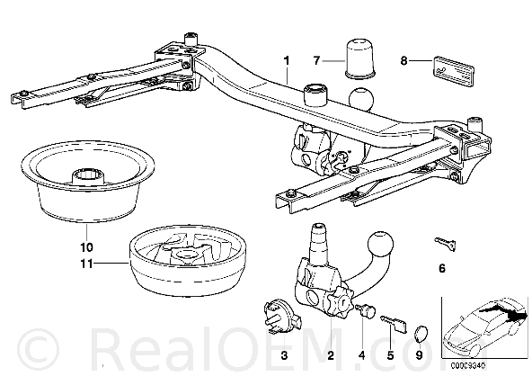

kinnitussüsteem näeb iseenesest e36-l välja selline, konks ise on teisaldatav:
http://www.realoem.com/bmw/diagrams/g/r/12.png

mis see kinnitus koht on kuskil stange sees? mulle vahib stange tagant ainult tagavara ratta koht vastu ja kui selle alumise liistu ära tõmman siis on seal üleval ainult tühjus...

No-Fear kirjutas: KÄRUKONKSU SAAB PANNA KÕIGILE E36-TELE
pilti autoalusest nagu see realoem pilt? ei usu et kõigile saab :shock:

Saab küll kõigile koksu külge panna, kogu see realoemi pildi peal olev kraam käib koksuga kaasa ja pannakse auto külge.
Eelmine kuu panin just samasuguse konksu ühele e36 külge. Paar auku tuleb puurida(kohad on juba ette kärnitud) ja pane ainult külge.
