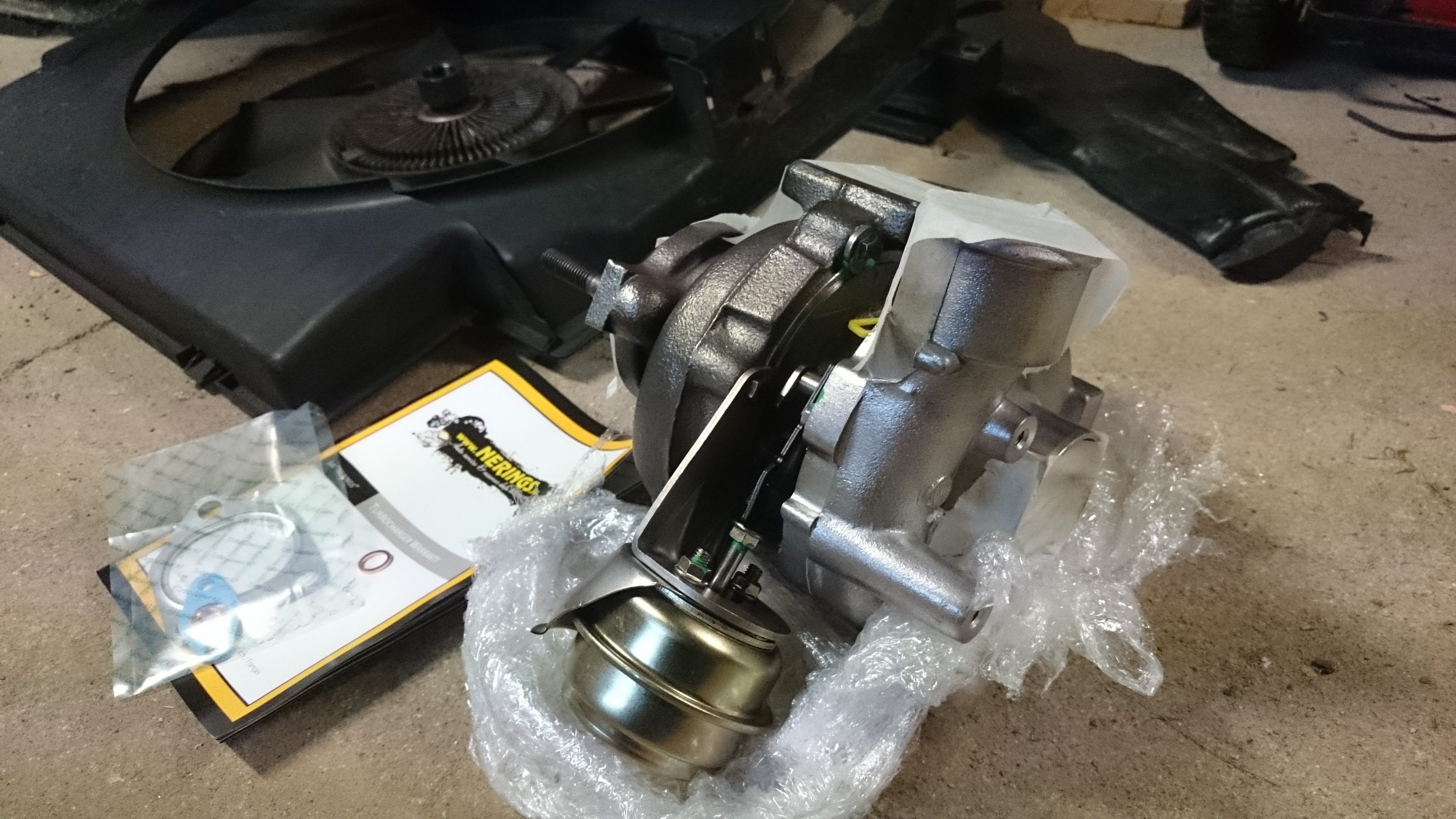

Minu Ebay pakk jõudis kohale:
Võtsin vana turbo ise lahti:
Oli teine päris rokane seest. Turbol võll terve aga laager on laiali lennanud ja muidugi rattad ise ka rikutud:
Osandasin:
Puhastasin:
Siin läks korraks natuke kannatust vaja.
Ka kuumakoja puhastamine tasub teha nii korralikult, kui võimalused lubavad. Kõik mis sinna ripakile jääb, lendab kohe tiivikust läbi hiljem.
Siis ei jäänudki enam muud kui kokku tagasi lapata.
Valmis
Kogukulu 211EURi (rikkis turbo, uus keskosa ja mõlema postikulud). Kaasas olid ka külmakoja suur kummist O-tihend ja õli äravoolutoru flantsi tihend. Ajakulu ca paar tundi, enamus kulus juppide pesule.
Eks ma siis muljetan kui esimesed 5 tuh km seljataha jäävad.

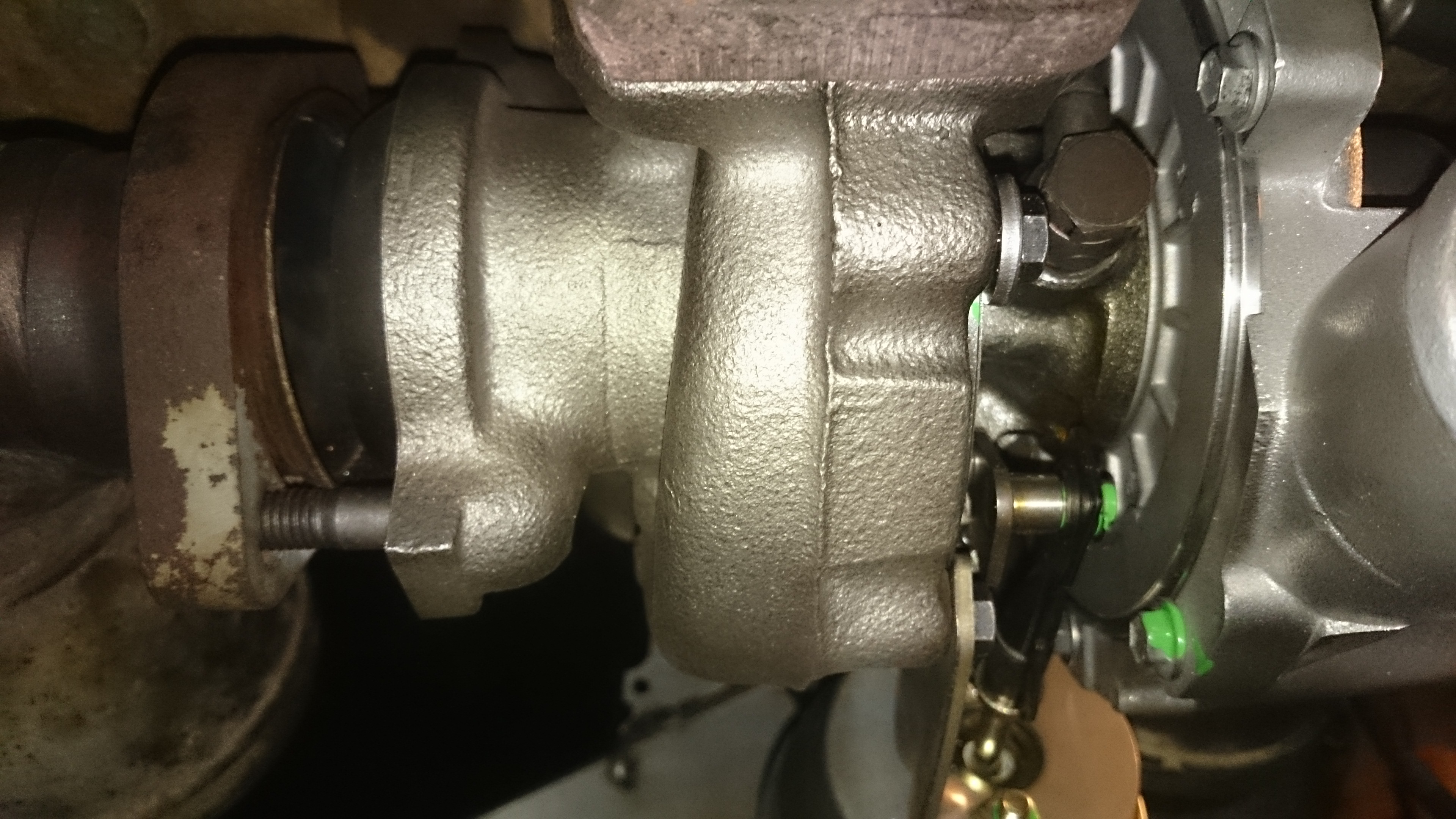

Nõndaks. Leidsin lõpuks aega see vigur külge keerata. Kuna mul see E34 küljes, pole võimalik muljetada teemal OEM vs hiinakas, kuid ma luban, et piitsa ja kõrgeid temperatuure see nägema hakkab. Näis, kaua kestab. Läbisõit katse alguses 438tuh km.

Neil peaks ju aastane garantii olema, seda pole keehi proovinud, kas saadavad siis uue osa lihtsalt või peavad seal mingid eritingimused täidetud olema?
Endal ka plaanis lähipäevil just neilt tellida taastatud turbo.

Indrek523 kirjutas:Ostsin ka täpselt sama 2052v sisu neringsist. Minu omal on tekkinud peale 1800km läbimist ristilõtk, pikilõtk puudub. Ilmselt lähen ise kasutatud korraliku turbo teed, see neringsi hiina jama ilmselt ei kesta väga!
Ristilõtk on igal normaalsel turbol, pikilõtku ei tohi olla.
