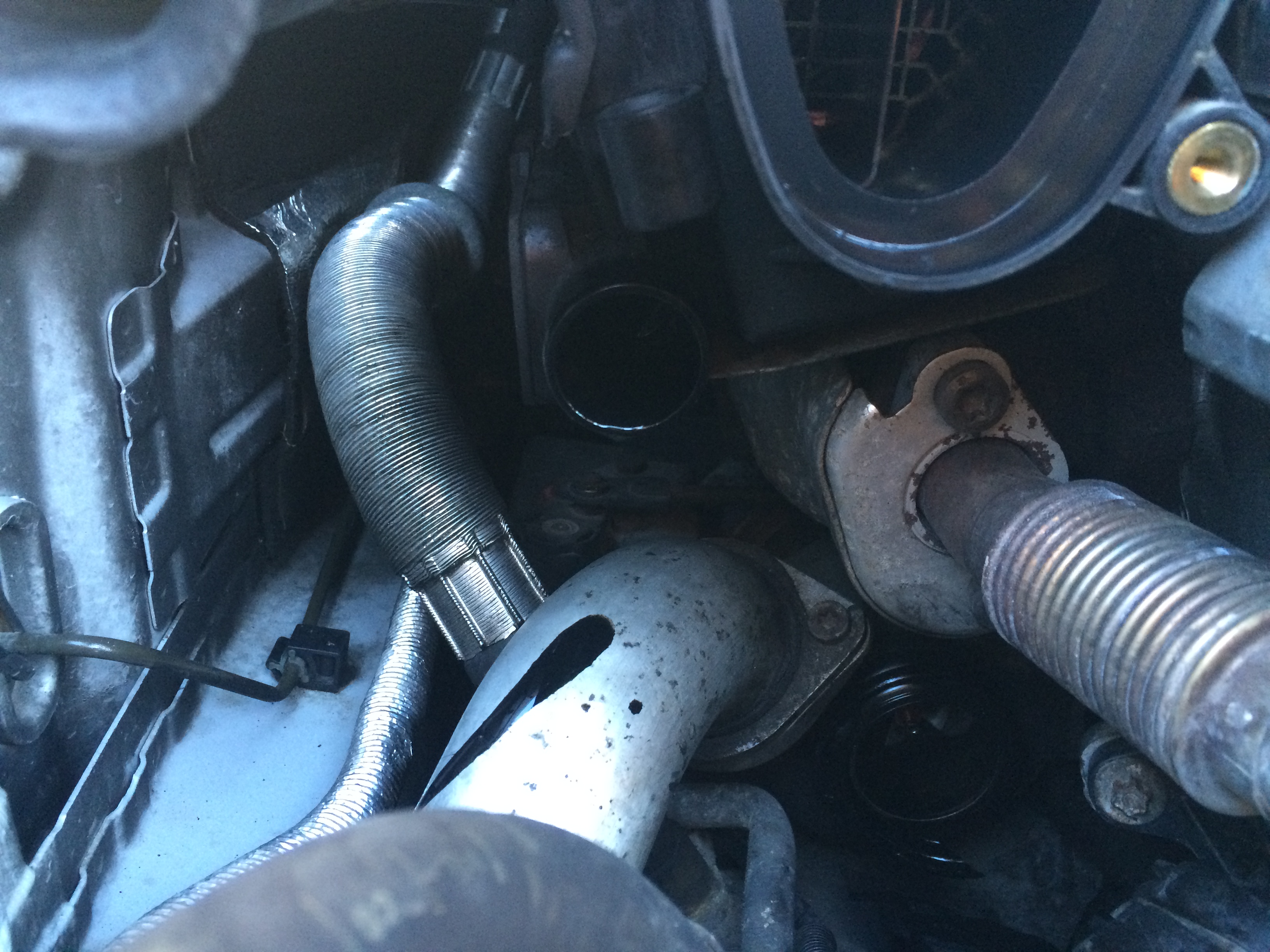

Probleem selline, et karteri tuulutuse torust(mis läheb õhulugej ja turbo vahelisse lõdvikusse) tuleb õli suures koguses. Lahti võttes jooksis umb 7 suurt tilka õli välja. Kuidas satub nii suures koguses õli karterituulutusse? Mis on umbes v on midagi katki?
Sooviks kiiremas korras abi, sest auto igapäevakasutuses ja ei tahaks kepse lühemaks saada.

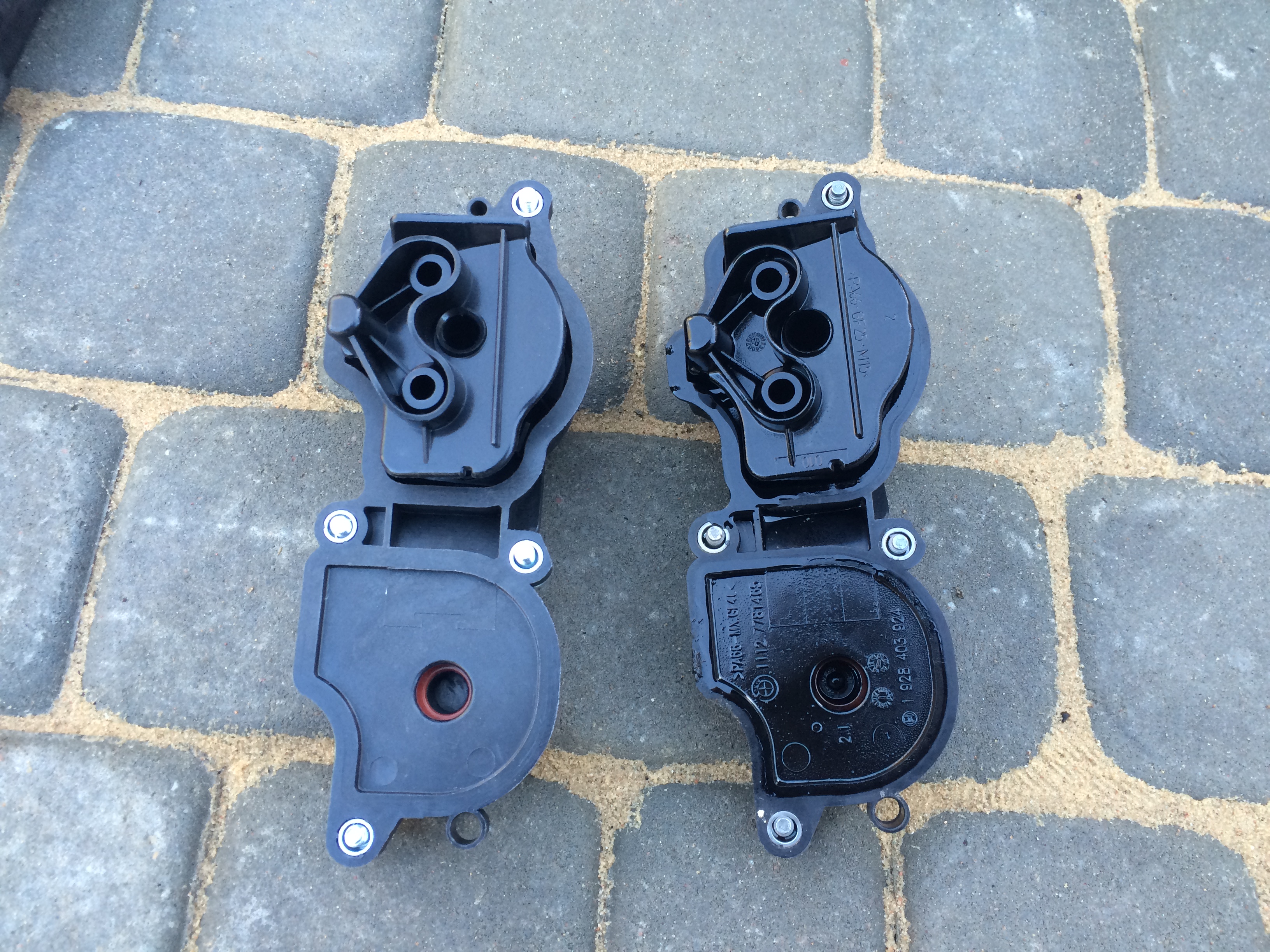

mul sama mootor ja jama oli sama mis sulgi,minul lahenes see viga kui panin karteri tuulutusklapi,kuna endal oli tühjus seal keegi tark oli välja võtnud,saab ka karter tuulutus filtri panna aga seda peab vahetama tihedamini, klapp pidi vist igaveseks olema,peale seda ei grammigi õli ei kao kuhugi(minul vähemalt).pead ei anna võib olla miskit muud mõjutada seda, kui sul seal need asjad olemas mis vaja,eks targemad aitavad sind.
Re: E46 320D 110kw õli karterituulutuses
Kuhu sa täpsemalt klapi vahele panid?
Enda omal võtsin selle karteri tuulutuselt kaane maha(see mis klapikambri kaane peal õhufiltri kõrval) ja sealt ma kahjuks filtrit ei leidnud. Mujalt lugenud et osadel on seal filter ja osadel mitte.

http://www.bmwforums.info/general-guide ... -320d.html" onclick="window.open(this.href);return false; siin on pildid uuemast ja vanemast filtri tüübist. Üks nendest kindlasti peaks olema seal kaane all, kui puudu siis paigaldada.
Sai uus kopsik paigaldatud.
Sai umb 40 min linnas torusid tühjendada, et kõik vana õli mis sisselaskesüsteemis on ära põletaks ja ss üks 60km maantee ots. Tulemus ikka sama.
Karteri tuulutusest jookseb jätkuvalt õli välja ja sööb seda. Kas on sel juhul ss mootor hõre äkki, et lööb karterisse rõhu ja sealt omakorda tuulutusse? Bemmil ju see normaalne, et kui mootor käib ja õlikork maha keerata ss lahmab sealt õli välja? Samas kuulnud, et kui on rõhk mootoris ss peaks ka õlivarda august õli välja taguma pööret andes(loomulikult ilma vardata) aga proovitud ja ei tuld midagi.
