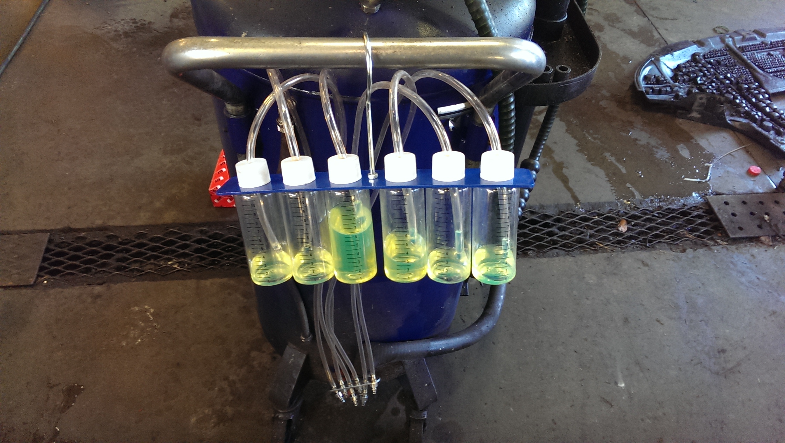

Mis Te jahute
Pihusti(te) tagasivool on suur ja pump ei suuda survet startirega üles pumbata
Kui auto juba käib, pole probleemi, mõõta tagasivool ära ja si ants.
Pihust(d) tuleb korda teha

Tõsi ta on. Sai tagasivoolu mõõdetud, ja avanes selline kole vaatepilt:Sulev57 kirjutas:Mis Te jahute
Nagu näha, on 3. ja 4. pihusti tagasivool liigne. Suured tänud teadjale Sulev57-le.

Nüüd käivitub auto ilusti ?khm2 kirjutas:Tõsi ta on. Sai tagasivoolu mõõdetud, ja avanes selline kole vaatepilt:Sulev57 kirjutas:Mis Te jahute
Mul autol siis sama jama vist.Näitas põhjaaluse pumba viga....Vahetasin ära aga viga ikka alles.Siis vahetasin filtri ja viga alles.
Külmalt poolest pöördest aga soojane peab pikemalt ketrama.Eks tyleb lasta pihustid yle vaadata
