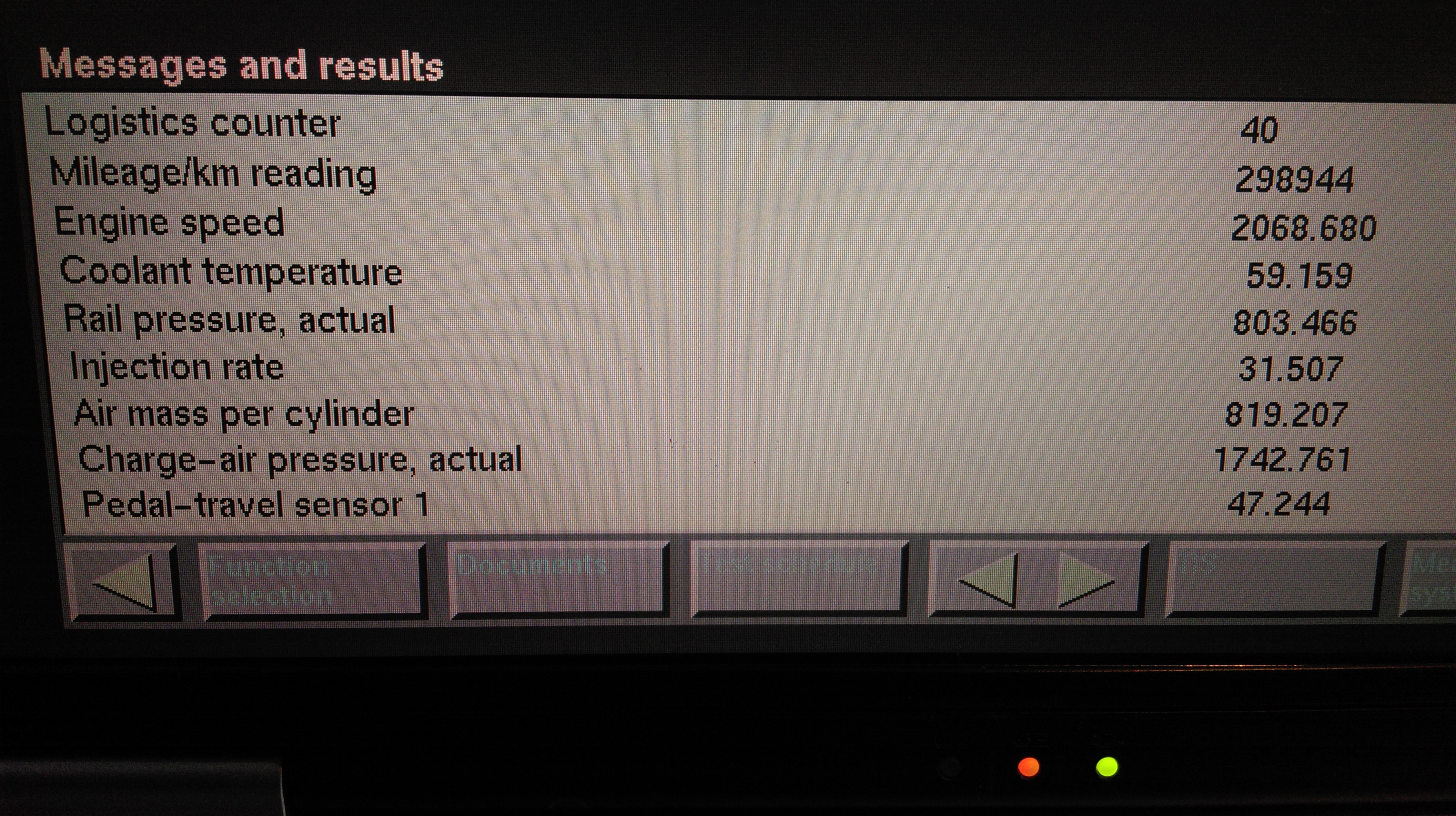

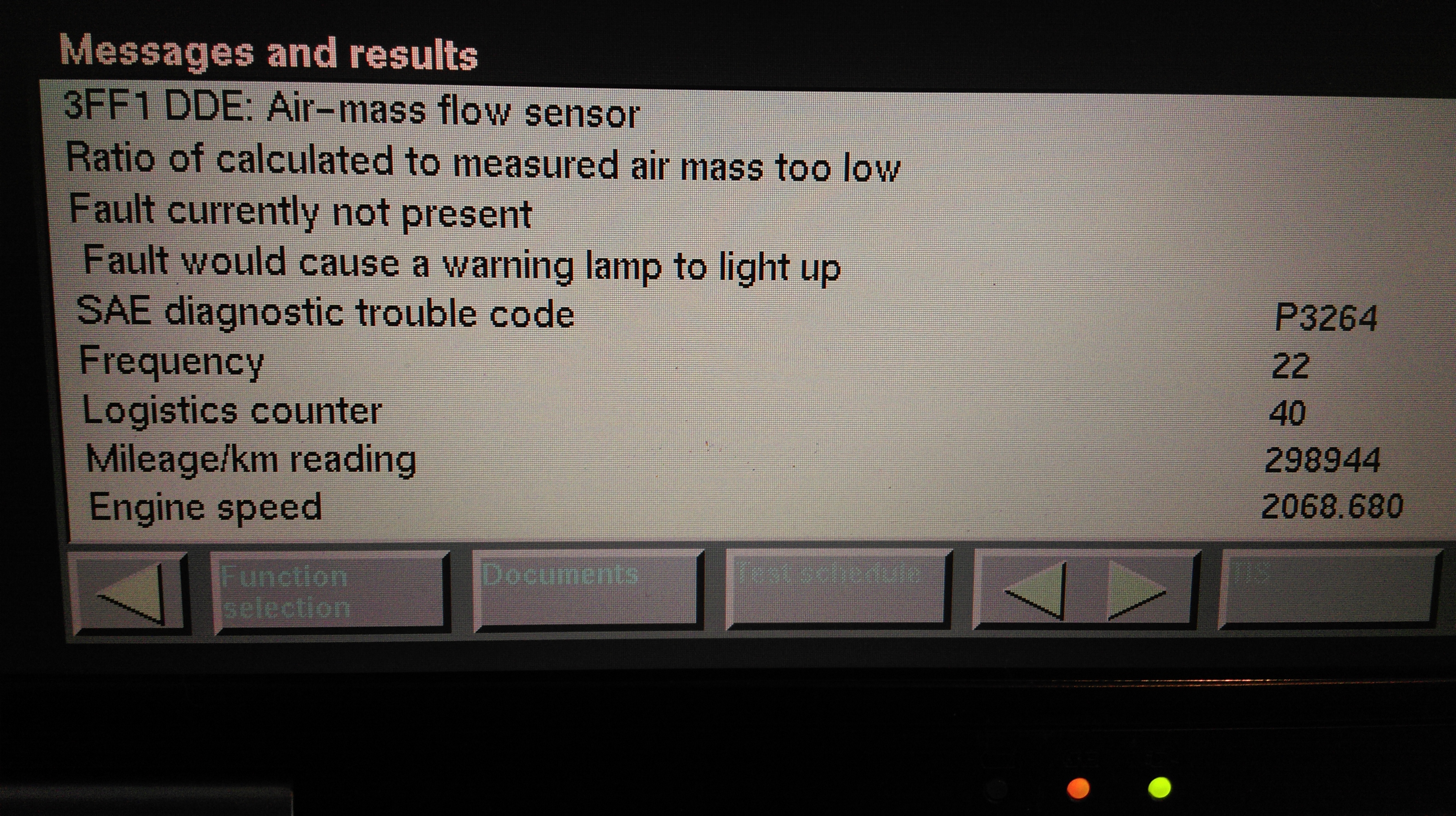

Ei hakanud uut teemat tegema. Kvalifitseerub ka siia.
Autoks 2004a E61 3.0D 160kw.
Mõned kuud tagasi hakkas "Increased Emissions" veakoodi viskama ning mootori väljasuretamine oli väga "rahutu". See probleem sai lahendatud uue drosselklapi abil. Nüüd uuesti sama kiri armatuuris. See kord annab õhulugeja veakoodi. Paari-kolme päevaga kaob Check Engine tuli armatuurist ning peale järgmist külmkäivitust ja väga lühikest sõitu (alla 1km) tuleb uuesti tagasi.
Tegin ka "screenshotid" telefoniga:
PiltPilt
Veakoodide lugemist tegin töötava mootoriga.
Kirjutan sellel põhjusel, et DIS väidab "Fault currently not present" Ehk siis on võimalus, et õhulugeja ise OK, aga kuskil süsteemis õhuleke? Peale veakoodi kustutamist ning kohapeal gaasipedaali muljumist ja lühikest sõitu ei tulnud veakood uuesti üles, seda nüüd sooja mootoriga. Musta tagant ei viska.

Veakoodi selgituses nagu vihjatakse, et arvestuslik ja tegelik õhukogus ei ole võrdsed, seega võiks neid "live data" all võrrelda sõidu ajal. Mõnikord tulevad sellised vead ka EGR-i pimedaks tegemisest.

teet82 kirjutas:Veakoodi selgituses nagu vihjatakse, et arvestuslik ja tegelik õhukogus ei ole võrdsed, seega võiks neid "live data" all võrrelda sõidu ajal. Mõnikord tulevad sellised vead ka EGR-i pimedaks tegemisest.
EGR-i pole pimedaks teinud.

Välismaistes foorumites on selle veakoodi põhjal lugemist piisavalt. Mõne mootoritüübi puhul tulebki juhendite järgi esimese asjana uus õhulugeja panna.
DIS peaks muidu ka ise mingid testid pakkuma veakoodi põhjal, need võib läbi teha igaks juhuks. Hetkel ei saa selle info põhjal aru, et kuhu suunas see õhulugeja signaal mööda on, arvatavasti ikka liiga madal. Sellisel juhul oleks kas õhulugeja vigane või mootor ei ime mingil põhjusel piisavalt õhku sisse.
Postitusi: 4633
Re: e60 530d õhulugeja läbi või mitte?
Kontrolli kõik õhulõdvikud üle, mis turbo, cooleri ja mootori vahele jäävad -kusagil on pragu või lõhe sees.
Tihti läheb nt. cooleri-sisselaske vaheline lõdvik katki.
Õhumassi tegelik näit seetõttu erinev nominaalist. Hiljuti oli sama veaga E60 525d.
Selle DIS-ga saab oluliselt rohkem infot ammutada kui lihtlabaselt veakoode lugeda/kustutada.
"Read measured values" test õhumassi näitajate kohta on suht kasulik.

Surve poole lekke korral peaks õhulugeja signaal liiga suur olema, vähemalt mul on selliseid kogemusi mõne autoga. Ja imemise poole lekke korral siis madal signaal. Ehk alustuseks tuleks ikka hälbe suund kindlaks teha ja siis saab edasi mõelda.
VAG-i mehed saavad panna arvuti andmeid salvestama ja pärast graafikuid joonistada nendest näitudest, BMW jaoks vist pole sellist programmi kahjuks. Lihtsalt arvutiekraanilt on raske nende numbrite muutumist jälgida ja sõidu ajal lausa ohtlik :D

PeeterA kirjutas:Kontrolli kõik õhulõdvikud üle, mis turbo, cooleri ja mootori vahele jäävad -kusagil on pragu või lõhe sees.
Ma olen heal juhul umbes 15min DIS'i kasutanud ja pole jõudnud veel kõikide võimalustega tutvust teha.
Aga õhulõdvik oli vigane jah. Nimelt viimane lõdvik enne sl kollektorit. Piki lõdvikut on nagu noaga lõigatud. Kuna kohe ei olnud uut juppi asemele panna, siis hetkel aitas Mägi Ivar. Nädala alguses tuleb kuskilt uus lõdvik muretseda. Realoem'i pildi järgi jääb mulje, et ainult lõdvikut eraldi ei saagi, ainult terve komplekt coolerist drosselklapini.
