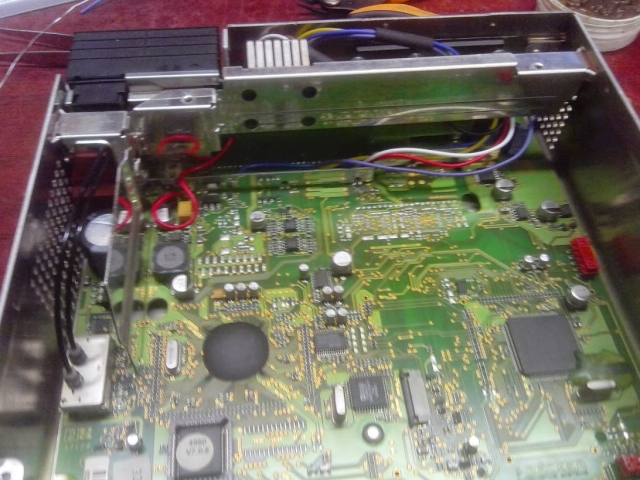

Jäi täna ASK mooduli remondi käigus fotokas käeulatusse.
Veidike Logic 7 supparite kanali remondi piltte.

Sai teostatud E65 logic 7 süsteemi ASK moodulil lõpukivide vahetus ja sellega seoses tekkis uus mure.
Mure selline,et Lõpukive vahetades sain lahti kahest pisikesest jupist mis pildil punase ringi sees.
Oskab keegi hea inimene öelda mis on nende nimed ja andmed?
Või teab keegi kus saada ASK elektriskeem?
