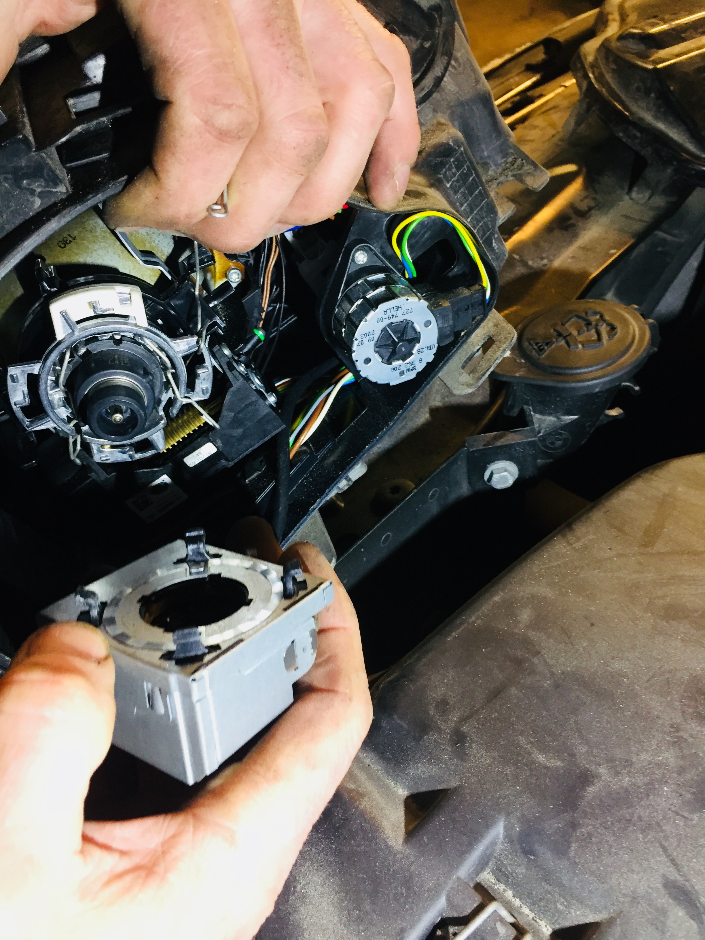

Re: 2004a. E60 d1s või d2s xenon?
Kurvituledega peaks D1S olema, varustuselisti järgi sul kurvituled on.
Tuli tuleb kohe kindlasti eest ära võtta. Pole keeruline, kaks pealmist tore polti lahti ja 2 alumist pika varrega 8mm padruniga lõdvaks, täitsa lahti pole vaja keerata, pärast keeruline tagasi panna. Natuke jeblamist ja käes ta ongi. Üldiselt 5 minutit per tuli.

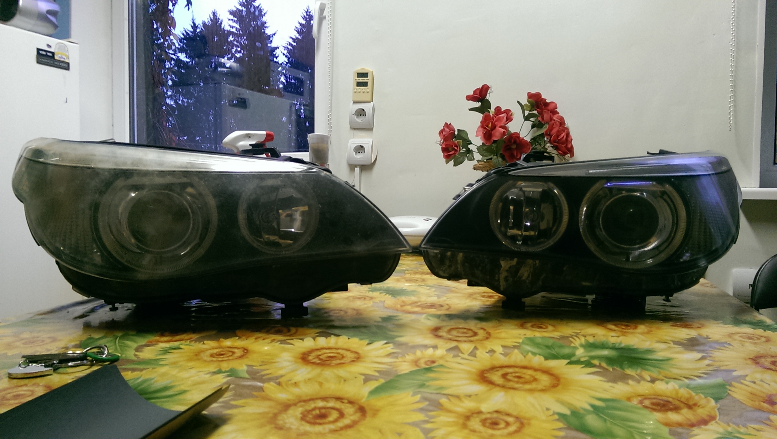

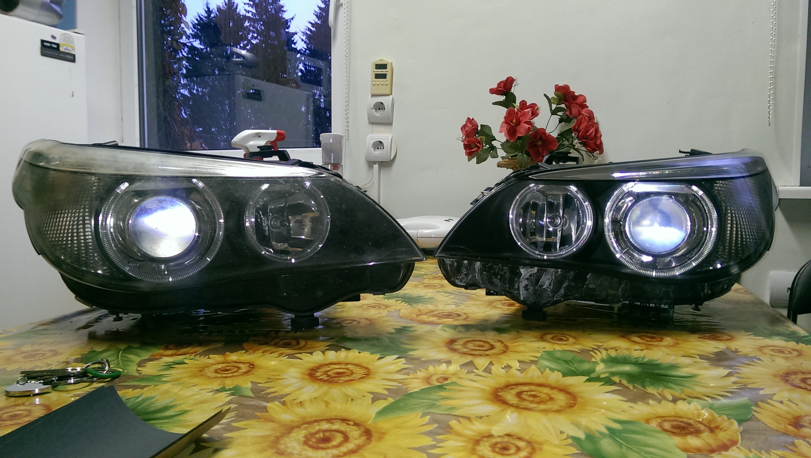

Võib teema sulgeda.
Võtsin tuled küljest ära ning selgus, et mul on seal sees d2s xenon pirnid.
Kui tuled ära võtsin, siis mõtlesin, et teeks ka midagi kasulikku ning poleerisin tuled ära..tulemus jäi väga hea :p Pmst teine tuli oli esialgu samasugune nagu vasakul pool olev..lõpptulemusena jäid mõlemad väga ilusad. Kasutasin siis järgmisi vesilihvpabereid: 1000,1500,2500 (viljandi Bauhofis peenemat ei olnud enam :/ ) ning seejärel mingi odav poleerpasta ja mingi tuld kaitsev spray vms oli ka, mis muutis tule ilusti selgeks. Mõlemad tuled võtsid aega kokku umbes 5-6 tundi kuna tegin sellist asja esimest korda ja käsitsi. Ei olnud poleermasinat kusagilt võtta

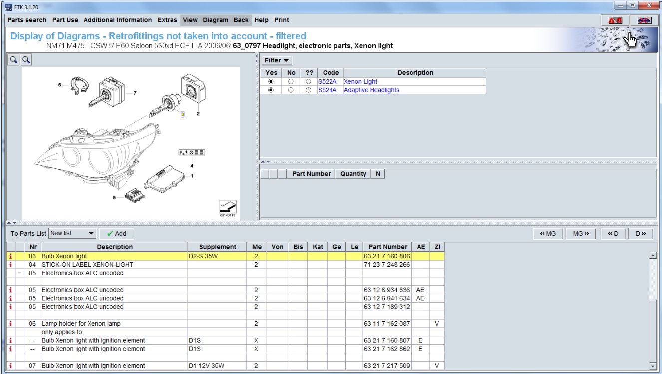

autoks 530XD 2006, tarvis nüüd xenon pirne vahetada, tahaks poodi ostma minna neid, aga ei tea kumb sisse istub, ega muud moodi teada ei saa kui konkreetselt järele ei vaata (ehk tuli maha ja siis asi selge)? UM saatis ka päringu peale print screeni, aga sealt loeb välja samuti et mõlemad variandid nii d2s kui d1s võimalikud.
Kel sarnane masin (530xd 2006) mis teil sees oli?
um-i vastus samale küsimusele päringule:

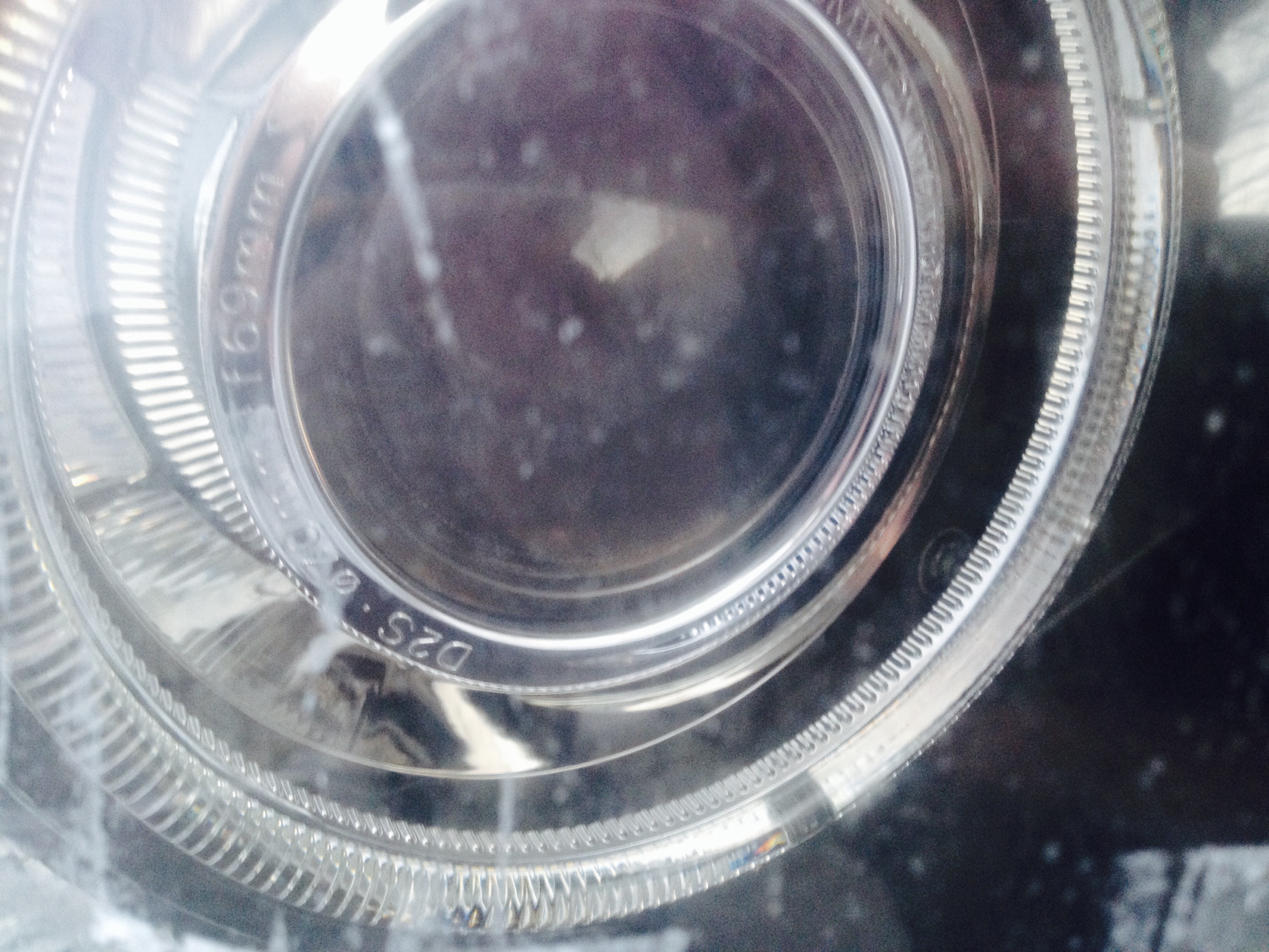

Sai siis ka tule enda pealt vaadatud ja kenasti kirjast D2S. Ostsin siis pirnid ära automaailmast. Läksin BMWREMONT.EE vahetama ja keset vahetust kui tuli oli maha võetud ja hakati uusi pirne pakendist välja võtma, selgus et D1S on tule sees
õnneks oli see sama automaailm suht seal kõrval ja jalutasin poodi ostsin uued pirnid (kuna D2S-idel oli pakendi paber just puruks rebitud, siis ei läinud ümbervahetamise jutuga poodi tüütama
) Aga nüüd on mul ühed tutikad D2S-id üle - kel soov originaal häid pirne, siis annaksin 100 €-ga ära (letihind 144 €, koos soodustusega 136 € - ostutšekk ka olemas) mob: 58 061 661
https://www.automaailm.ee/et/Eshop/Prod ... l_blue_int" onclick="window.open(this.href);return false;
need D1S-id maksid muidu 90 € 1tk ehk siis 180 € letihinnas, et D2Sid odavamad.
https://www.automaailm.ee/et/Eshop/Prod ... _cool_blue" onclick="window.open(this.href);return false;
Tulel kirjas D2S:
Uued D2S pirnud nüüd üle:
Tulel kirjas D2S:

[quote="Kert11"]Sai siis ka tule enda pealt vaadatud ja kenasti kirjast D2S. Ostsin siis pirnid ära automaailmast. Läksin BMWREMONT.EE vahetama ja keset vahetust kui tuli oli maha võetud ja hakati uusi pirne pakendist välja võtma, selgus et D1S on tule sees
Tulel kirjas D2S:
wtf
,misjaoks see seal peal siis kirjas peab olema kui see ei pea paika, või oli keegi ise teised aretand sinna?
Tulel kirjas D2S:
wtf

vot see oli minujaoks ka üllatus ja nats müstika. D2S tulel peal kuid D1S sees, muus osas oli tehaselahendus seega isearetust polnud tehtud. auto kurvitulega 11.2006 530XD

Too luup ilmselt mõlemal sama kust te markeeringut vaatasite. Pirni mark peaks olema ikka tule korpuse peal.
