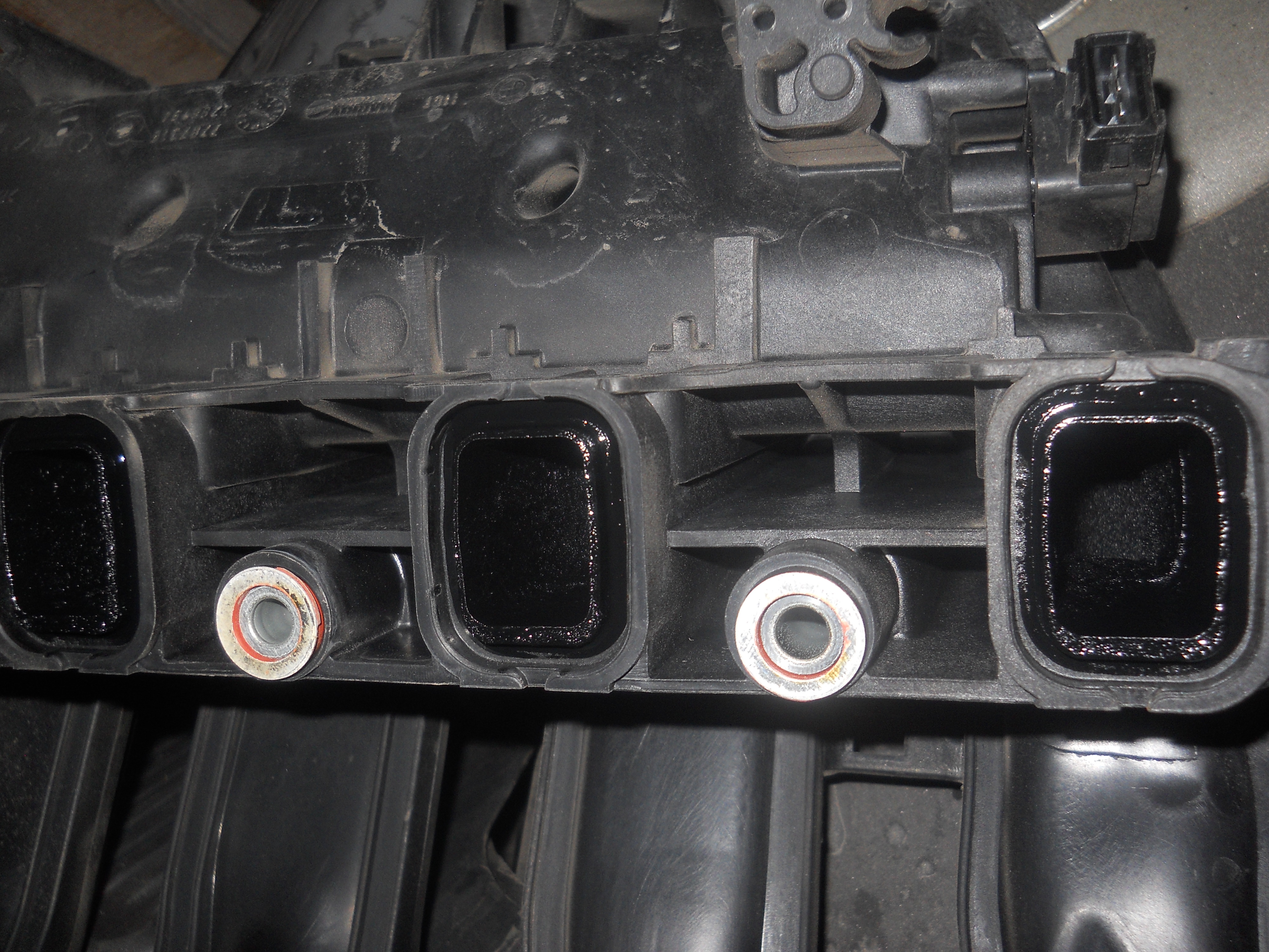

Kõige lihtsam on vist siia mingi pilt panna:
Raemees
Postitusi: 747
Liitunud: 07.09.2009 12:30 36
Peamine sõiduk: Subaru Forester´15
Asukoht: Rae v, Harjumaa
Re: K: Swirl Flaps
Postitus Postitas Raemees »
Just nimelt kõige lihtsam on pilt panna. Küll vana teema kuid lisan ka pildi. Sai siin igaksjuhuks äsja üks VIN järgi 04.2004a 2.0d 85kw E46 ostetud ja sellel siis nii:

Re: K: Swirl Flaps
Postitus Postitas mel1 »
3' E91 325d Intake manifold- without flap control
2007 manual.
