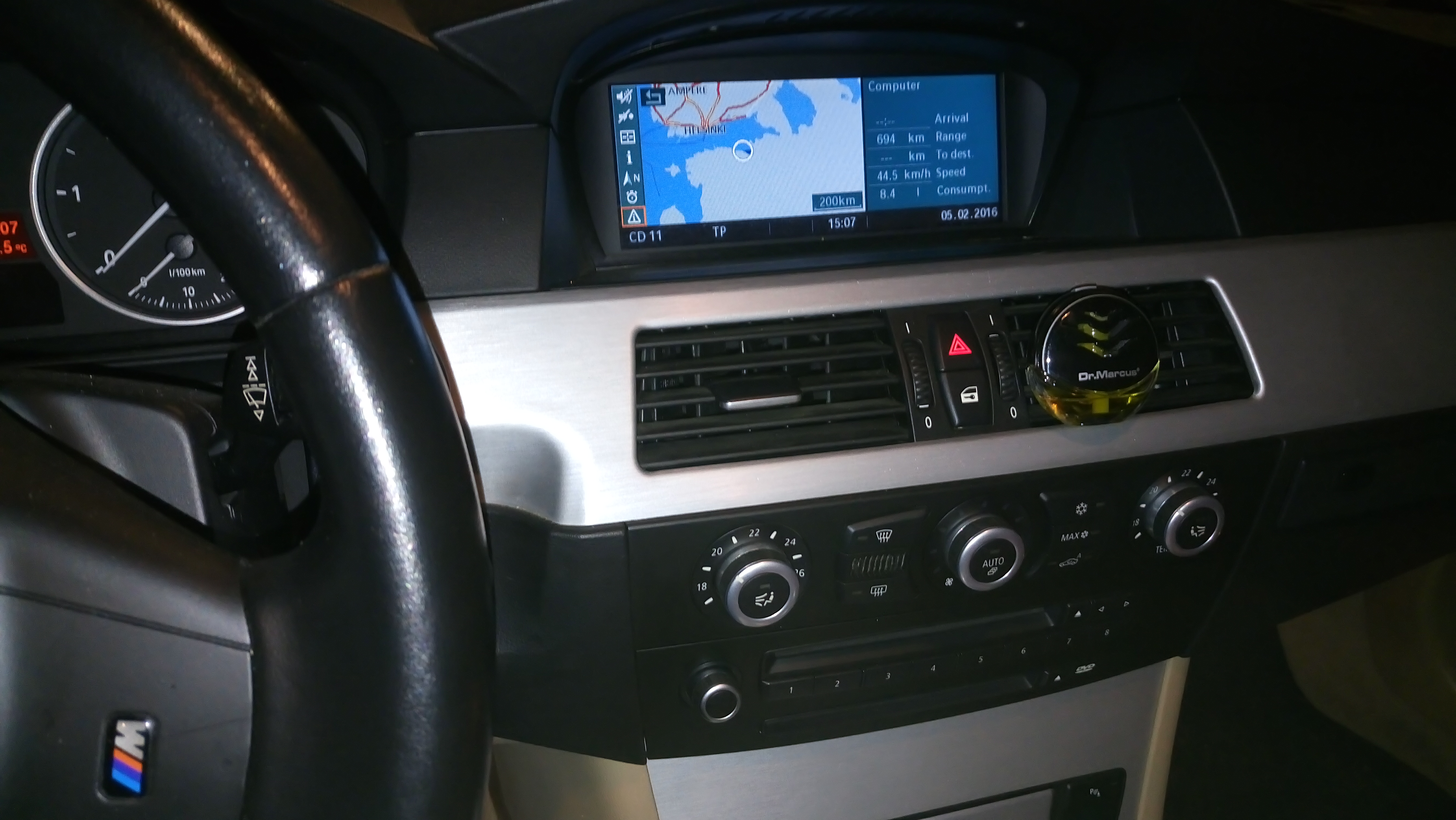

Kuna originaal plaat on 2010a oma siis mõtlesin ,et võiks 2014.a kaardi tõmmata , sai torrentiga CCC navile mingi torrent tõmmatud kus on 3x DVD-d sees , põletasin siis tavalisele DVD plaadile imgburniga IMG faili ( või oleks pidand lihtsalt panema make a file/folder dvd ? ) ning tegin muidugi ainult ühe DVD kus peaks eesti peal olema ( ehk DVD3 ) , kuid ei midagi , ütleb lihtsalt insert a navigation dvd, mida teha ?

Minul töötas see 2014 kaart laitmatult. Samas kui sa plaati vahetada pead ootama 5 minutit ennem kui uuesti plaadi tohid sisse panna. Mul vähemalt ilusti ütleb, et "please wait 5 minutes" või midagi sellist. Oluline on ka, et sa selle plaadi kirjutad väikse kirjutamis kiirusega, muidu DVD mängija ei oskagi seda lugeda.

Aga tegid kõik 3 DVD-d ? Ma muidugi lasin max speediga selle plaadi

Tegin esialgu ainult selle kus Eesti, et näha, mis uuendused on peal ja mis mitte. Ülemistet pole, Luige ümbersõitu pole ja ühtteist uut oli veel puudu. Samas Pärnu uus tee, Loo, Mäo jne olid juba olemas.

Ma tegin ka omale tõmmatud plaadi, kirjutasin kõige aeglasema kiirusega ja hakkas tööle küll.

Tegin siin foorumis soovitatud mingis teemas cloneCD-ga nüüd uue plaadi ning panin kirjutamiskiiruseks 1x kuid ikka ei midagi , lihtsalt ütleb please insert navigation dvd , isegi mingit errorit ei löö

Mina endal tööle ei saanudki,proovisin ka erinevaid torrenteid ja erinevaid plaate, lõpuks kasutasin originaal 2010a oma, nüüdseks auto müüdud ka

Ma olen viimasel ajal kaks 2016 kaarti kirjutanud ja mõlemad on töötanud. Huvitav miks te tööle ei saa.

Kas asi võib selles olla, et on vaja navi, idraivi või millegi softi uuendada?

Kui sa Keilas oleks siis ma võiks sulle enda kaarti ka proovida anda.Sorts kirjutas:Kas asi võib selles olla, et on vaja navi softi uuendada?

Ida-Virus, ei satu Keila kanti
