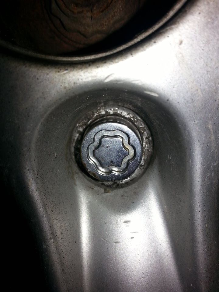

Mure siis selline ,et vargapoldi nn võti läks katki ning osaliselt ka polt, välimine ring tuli poldiküljest ära
Poldiks siis "lilleõis" et kuidas lahti saada või kust abi saada rakveres, rehvitöökojad asjaga ei tegele niipalju kui uurinud olen

Eks tuleb padrun peale lüüa või välja puurida (väga aega- ning õigeid vahendeid nõudev). Kui ise ei tee võib kaunis kulukaks minna. Kui väga julge oled, siis keera ülejäänud 4 polti veidike lahti ja sõida ringi - kui veab, keerutab vargapoldi lahti ja mure murtud, kui ei vea võivad kõik poldid lahti tulla ja üsna kurvalt lõppeda.

On olemas ka selline komplekt, millega keerad vastupidi keermega padruni sinna poldile otsa ja lihtsalt keerad jõuga lahti siis. Paides selline variant olemas.

Enamvähem täpne padrun( isegi nõks väiksem) aja gaasipitsiga punaseks ja löö otsa. Las jahtub maha ja keera polt lahti. Kui ise ei oska ja vahendeid pole siis lase teha. Kõige odavam ja kiirem meetod.

Vianor tegeles sellise murega.
Mul endal oli samasugune vargapolt. Võti oli kadunud ja lahti oli vaja saada. Vianorist (tartu mnt'l Tallinnas) sain abi. Meistrimees kruttis eelpool nimetatud padrunitega selle vargapoldi lahti.
