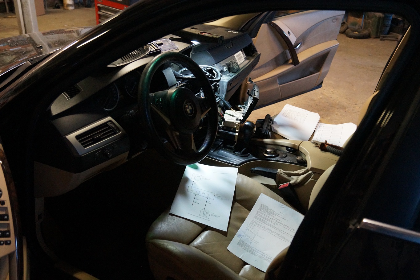

Kuno_T kirjutas:Korjake siis ülemiselt paneelilt nupud maha ja pange alumisele. Natukene teipi ja markeriga uued kirjad peale ja tehtud!
Ole nii kena ja tegele oma asjadega Kuno, vaevalt, et keegi sellist porri tegema hakkab nagu sa ütlesid.
Ühesõnaga sain tehtud.
Vaja tööks BMW WDS, kliima paneeli HIGH kuni 2005a 3kuu, kahte tühja originaal pistikut, originaal klemme pistikutesse, solar sensorit. Mõningad andurid on mul veel tegelt olemas (condensation sensor, auc sensor), nendega tegelen hiljem- otseselt midagi ei sega, vaid täiustaks süsteemi.
Kõik vanad asjad toimivad, samuti tulid juurde mõningad funktsioonid ja loomulikult disain (kiir akendele puhumine ja mõni asi veel). Isegi Rest nupp hakkas toimetama. Homme vaja veel kodeerida, siis peaks ka menüüsse mõne asja juurde saama.
Tööd ca 3h. Ilmselgelt oli asi seda väärt.
Loomulikult ei saa tööle kahetsoonilist kliimat ja ei tunne ka puudust- see ei olnudki eesmärk!
Kui keegi soovi avaldab, siis võin koostada ka väikese DIY.

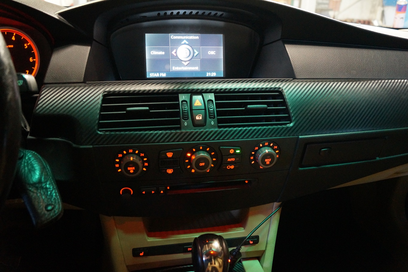

Täna hommikul külastasin PeeterA seoses kliima kodeerimisega.
Lõpptulemus on see, et juurde tuli väga palju funktsioone pelgalt kodeerimisega.
Juurde tulid siis järgnevad asjad võrreldes vanaga:
1.Automaatne kiire jahutus
2. Kiire akende puhastus
3. Loomulikult disain
4. REST nupp (toimetab)
5. Sise ja välis õhk + auto funktsioon, mis tuvastab ise vingu haisu (eraldi andur paigaldatud)
6. Akna udu tuvastus süsteem (eraldi andur paigaldatud)
7. Uued funktsioonid i-drives:
* Õhu suunamine üles, keskele ja alla (ennem käis manuaalselt kliima plokilt)
* õhu suunamise tugevuse reguleerimine üles, keskele ja alla eraldi
* taimeriga kliima tööle panek, kui auto ei tööta.
8. Uued funktsioonid, mis tekkisid lampi juurde:
* Stopper
* Yourney computer
* Speed Limit
* Digitaalne kiirusenäit
* Kesklukustuse alla tekkis mingi viimane istmemälu võimalus
9. Paigaldatud ka päikese andur, mis mõõdab päikese valgust ja reguleerib kliimat vastavalt nendele näitudele. (eraldi andur paigaldatud)
Paar pilti ka:

Hetkel veel progenud ei ole aga kõik, mis mul eelnevalt oli toimetab. Lisaks veel paar lisafunktsiooni. Ja mis põhiline, minu arust ilusam.
Tänud ka Güntherile, kes teema ette valmistas ja küsimustele vastas :)

Viimased kaks andurit ka paigaldatud:
1. Uduandur
Ilma udu andurita
Paigaldusvidinaga positsioneerimine :D
Lõpptulemus
2. Auto õhuringluse funktsioon
Mõned pildid ka andurist ja tööst:
Tööpõhimõte sellel paigaldatud süsteemil:
MINU POOLT TEEMA LÕPETATUD, sest rohkem ei hakka ma ühtegi asja muutma. Kõik toimib niigi hästi! Ja pealegi peaks siin teemas olema piisavalt infot
