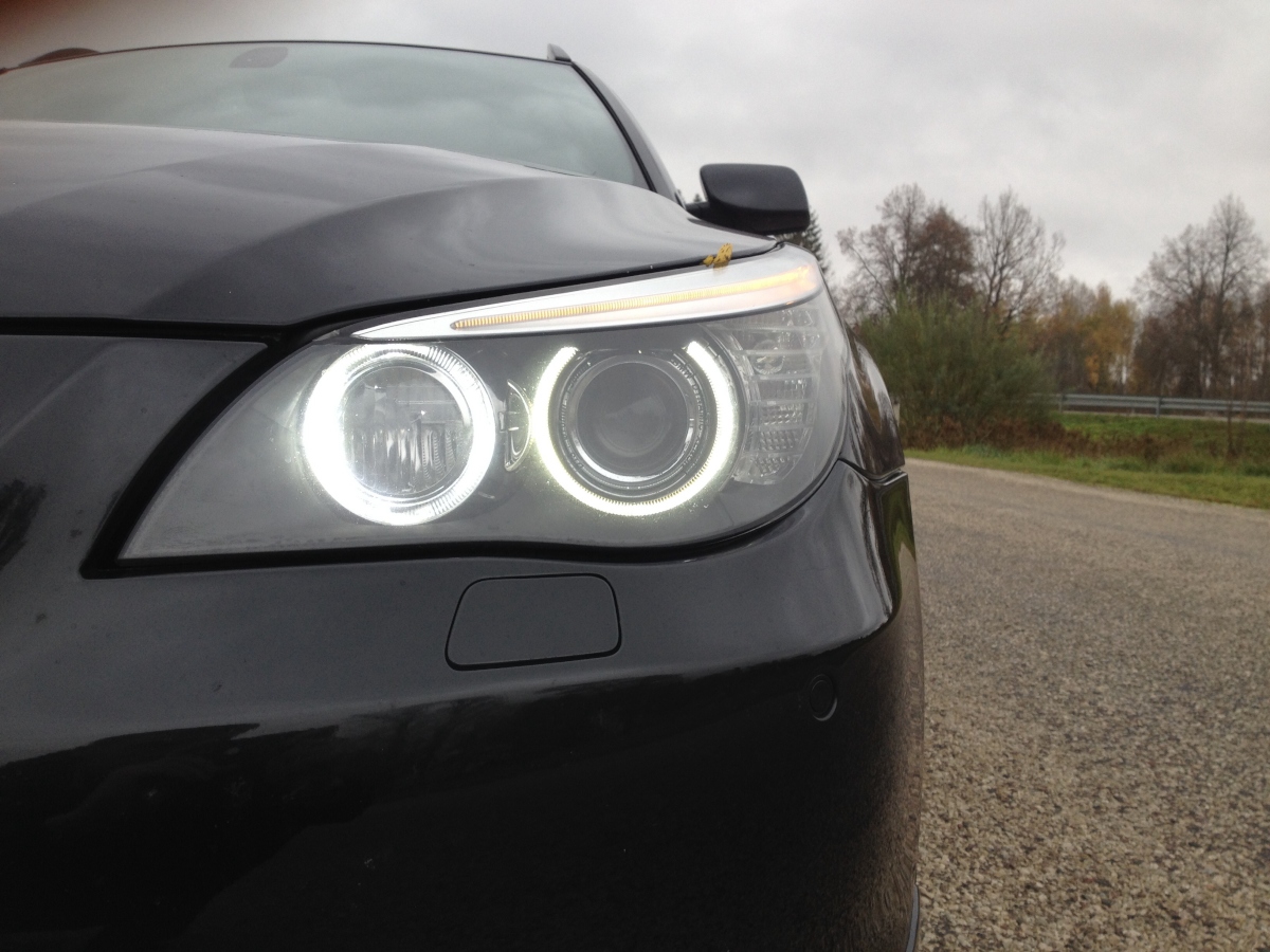

Mul küll E61, kuid rõngad sarnased/samad ja samad pirnid sobivad ka E70 esituledesse. Ostsin need SIIT!
Hetkel kodulehel millegipärast üleval pole, kuid ma arvan et helistades saab kindlasti vastuse, et siiski on olemas ja kui ei ole, siis tellib, asi käib suht kiirelt tal.
Ka 20w cree LED-id, mul 6000k, saab tellida ka 5000k, mis on veel nõksu soojem ja valgem.
Pimedas suht keeruline ilusti pildile saada, kaamera läks lolliks lausa. Pildil veel tuled parkide peal, kui "0" asendisse keerata, põlevad veel intensiivsemalt.
