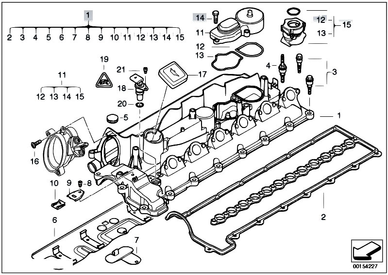

Oskab keegi anda joonise kust näha kus asub bmw e61 530d karterituulutus?

M57N mootor?
Nr. 11 on filter ja asukohta näed isegi.

Postitus Postitas maarekl »
nr.11 on filtri kaan. e61 filtrit polegi on ainult see jubin 15. see ei tohiks umbe minna, kui just ei sõida mingi tavotiga.
