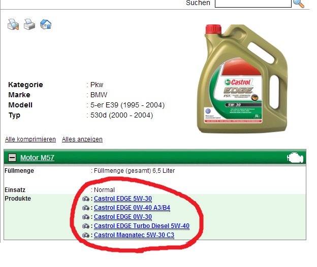

janar275 kirjutas:tundub nii aga tahaks just teada mis õli kasutavad sama margi omajad
õli valimine ei ole sinu jaoks väga raske, vaata mis korgi peal kirjutatud ja mine sinna
http://www.castrol.com/castrol/sectionb ... Id=7074725" onclick="window.open(this.href);return false;

janar275 kirjutas:ehk siis castrol edge fst 5w-30
aga samas, Eero sõnad on õiged, saad kasutada kõiki tootjaid mis üldse maailmas olemas
http://tis.bmwcats.com/doc1104545/" onclick="window.open(this.href);return false;
