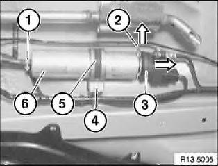

Juhi all olev põhjakate tuleb tõesti maha keerata, siis avaneb selline vaatepilt.
6 pildil on siis kõnealune filter.
