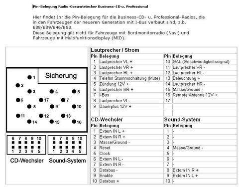

Minu autos on nüüd AUX IN lahendus olemas. Põhimõtteliselt tegin sõbra abiga sellise lahenduse auto originaal juhtmestikule : http://images.esellerpro.com/2493/I/534 ... NNECT1.jpg" onclick="window.open(this.href);return false;
Originaal juhtmestikus ekraani taga on pistikus kolm värvi, pruun, kollane ja must. Pruun on GND ja must ja kollane on kanalid. Kanalid läbi kondekate + peale kondekaid takisti kanalite vahele(see aktiveerib menüüst AUX-i.
http://www.bimmernav.com/store/catalog/ ... PINOUT.jpg" onclick="window.open(this.href);return false;
Materjalide maksumus mulle selle kaabli eest oli ca 3€

tnxtnx kirjutas:Minu autos on nüüd AUX IN lahendus olemas. Põhimõtteliselt tegin sõbra abiga sellise lahenduse auto originaal juhtmestikule : http://images.esellerpro.com/2493/I/534 ... NNECT1.jpg" onclick="window.open(this.href);return false;

Kindlasti saab selle AUX IN lahenduse sellele autole panna, kui natuke uurida siis tuleb välja et E46-le on tõesti erinevaid juhtmestikke paigaldatud. Leidsin mingisuguse PDF-i kus enamasti juttu E39-a aux-ist, kuid allapoole kerides näed erinevaid pistikuid erinevatele autodele.
http://www.ge39.com/files/EBADoc11512-auxin.pdf" onclick="window.open(this.href);return false;
Tundub et klapib sellega :
http://www.auto-treff.com/bmw/vb/showthread.php?t=97606" onclick="window.open(this.href);return false;
