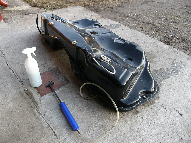

Postitusi: 4577
Re: E38 kütusepaagi vahetus.
Paak on kahest(ülemisest ja alumisest) poolest kokku keevitatud ning tavaliselt hakkab liitekohtade roostetamise tagajärjel sealt juurest ka lekkima. Kütusetase peab üle poole paagi ulatuma, siis on mida lekkida. Pildil on paak lihtsalt puhtaks pestud, et näha paremini näha kahjustuse ulatust.
Siin sai E38 paagile lekketest tehtud. Esialgu lekkevabana tundunud paak hakkas väikestest pooridest ikkagi lekkima
