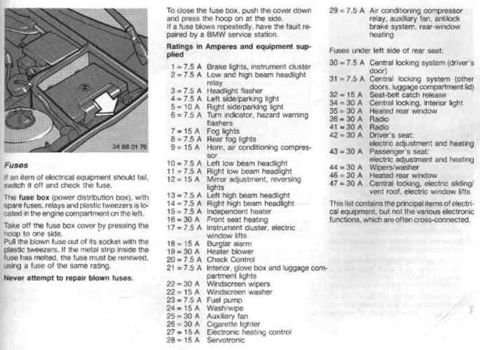

Niisis, minu mure juurde tagasi - kõige lihtsam viis oli panna multimeeter vahele ning pidevat tarbimist mõõta amprite kaudu. Üks klemm multimeetril aku + kohale ning aku kaabel küljest ära võtta, teine klemm siis multimeetril sinna kaabi külge, et tekiks ühendus. Pidev tarbimine, kui süüde ja kõik asjad väljas - 0.51amprit!
See nüüd normaalne minu arust küll pole. Kui aku mahutab 100Ah ning võtab 0.51 amp, lähebki käbe tühjaks. Lugesin, et pidev pidavat olema kuskil 0.05 A ehk 50mA või vähem, siis on ok.
Eemaldasin 2 kaitset, üks 30A ning üks 7.5A ning siis läks see kuskil 1mA või vähemaks tarbimisvool. St ainult obc ning spidoploki/aju andmepangad.
30A kaitse: automaki oma, üllatus üllatus. Mis seal saab pidevalt võtta 0.34 amprit? automakk on välja lülitatud, valjukad häält ei tee ning mingit muud tarbijat seal taga ka pole. Subwooferi võimendil võtsin juhtmed tagant, jäi ikkagi 0.34.
7.5A kaitse: elektriakende oma. hiljuti paigaldatud, kuid mille pärast see peaks niisama voolu võtma? Täpsemalt võttis see 0.17 amprit. Kui autol uks lahti, süttivad tulekesed elektriakende lülitites, kuid need võtavad kuskil 10mA mitte 170, mootorid ka ju sel hetkel ei tööta..
Soovitusi? Ja kas miski veel peale automaki / elektriakende on nende kaitsmetega ühenduses?
Kaitsmed tagaistme all, E34 sedaan 1991 ning pildil punaste triipudega märgitud mainitud kaitsmed, kus roheline ülemine on 30A ning alumine siis 7.5

Kunagi keegi lahke foorumlane postitas siia e34 kaitsemete inglisekeelsed tõlked numbritega, napsasin selle pildi kohe oma arvutisse. :)
EI oska öelda, mis veel võtaks voolu, eemalda igaksjuhuks kaitse nr 21 ja 19 , vaata mis siis saab.

Tagumise istme alt eemaldades võtsin siis ära fuse nr 41 ja 30, ehk Radio & central locking (drivers door) sinu pildi järgi
vaatasin üht 92 aasta 535 skeemi ja seal näitas, et Fuse 41 pole midagi (mul aga ikkagi on raadio) ning 30 olevat door lock heating, central locking, power windows, sunroof, central body electronics, interior lights control.
Door lock heating seda mul pole. Power windows aga on, electrical sunroof ja central locking samuti.
Kust nüüd edasi probleemi otsida :D?
Proovin soovitatud 21 ja 19, kuid ei usu, et sealt midagi kahjuks tuleb.
