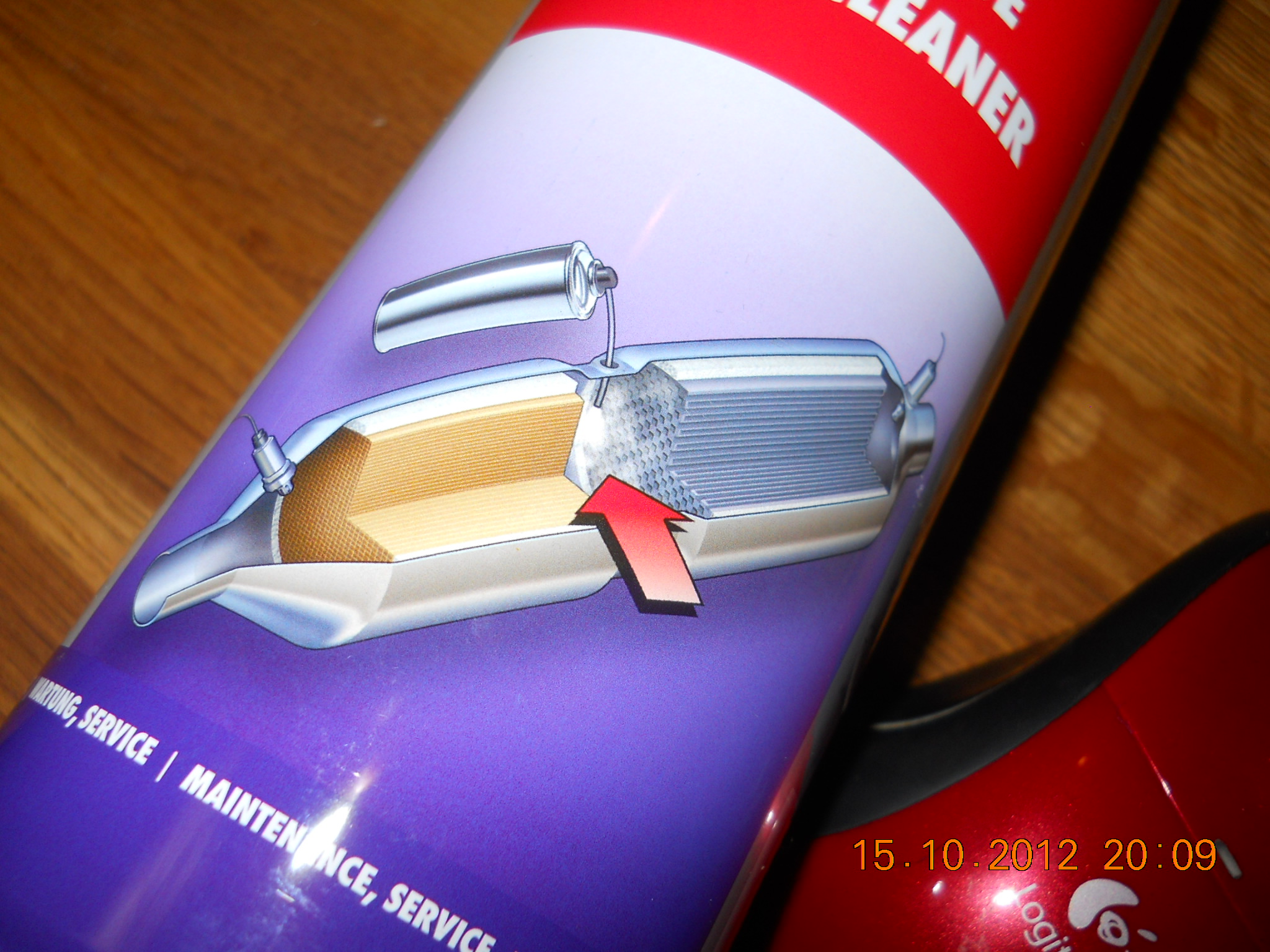

Kas keegi läbi ime DPF filtri läbilõike oskab netist välja otsida? Omal DPF puhastus keemia kodus ja pilt näitab et tuleb millegi pärast DPF filtri keskele lasta, mida sellest võiks arvata, kas tõesti kaks eri filtriosa selles paunas?
Antud juhul siis plaanin seda lasta 2,0d 130kw, (07-08a mudel)
Endiselt keegi ei oska soovitada mismoodi tolle filtri isepuhastuma saab sundida?
Teatud kiirusel sõitmine, teatud pööretel vms?

Muidugi seda keemiat millest teema alguses pilt on pole jõudnud veel kasutada
