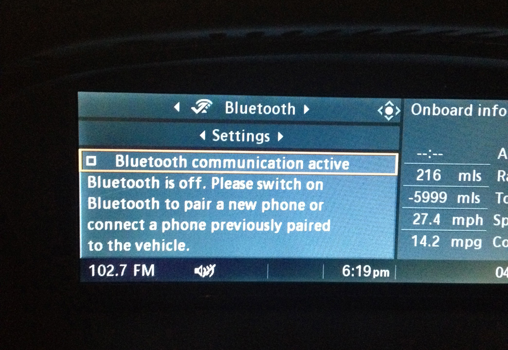

Nimelt autol on olemas bluetoothi valmidus, kuid ei ole õnnestunud seda senini tööle saada. Varustuse listis on ilusti olemas ka "SA644 (Universaalne Bluetooth GSM telefoni handsfree süsteem)" ning taga pagasiruumis asub ka Bluetooth'i moodul. Seega kõik vajalik, et see toimiks, on olemas.
Kui aga üritan iDrive'i menüüst bluetoothi aktiveerida, siis see lihtsalt enamus juhtudel ei õnnestu ehk iDrive ei lase sellele valikuboksile linnukest panna nagu alljärgneval pildil näha. (pilt on illustreeriv ja mitte minu autost)
Juhul kui see aga õnnestub, siis telefoni paaritama hakates, ei leia auto ühtegi telefoni ega minu telefon ka autot. Bluetooth on telefonis märgitud nähtavaks ning seega selles probleem ei ole. Kontrollisin ka üle bluetoothi soft'i versiooni, milleks on 9226711 ning see toetab ilusti ka Nokia C7 telefoni (kokku lausa 144-ja erinevat telefoni). Sai testitud ka Samsung Galaxy S2 telefoniga ning samuti tulemus suur null.
