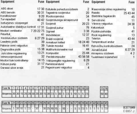

Esitan küsimuse kuna enda autol kõik kaitsmeploki kirjad saksa keelsed siis kas kuskilt saaks vihjeid et mis nr kaitse mida tähendab.
Isendiks siis e39 530 diisel,sedaan :)
Tänud neile kes adekvaatseid vastuseid jagavad.

Ma endale tõlkisin ära Eesti keelseks ja kleepisin prantsuse keelse peale. Panin ka foorumisse ülesse kuhugi aga ei suuda seda kuidagi leida enam :oops:

E39 kaitsmete kohta leiab infot siit.
Kellel ligipääs Autodatale, siis seal on ka kaitsmete skeem ära toodu.

Leidsin :mrgreen: Ärge näkku lööge kui midagi valesti on!!!

Tänud
