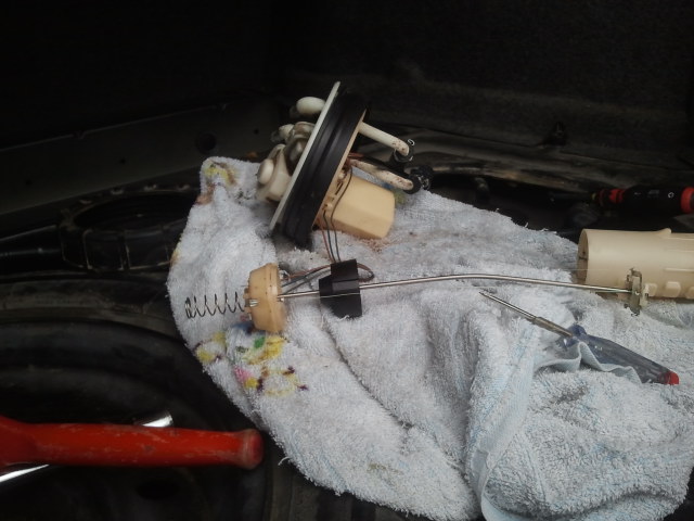

Tere.
Kindlasti paljudel E34-del on probleem, et kui paagis on umbes 20L või vähem kütet, näitab seier kalossinumbreid. Näiteks minul ei läinud põlema isegi kütuse tuluke õigel ajal ja tänu sellele jäin Tallinn-Tartu trassil tee äärde. Üldiselt viskas asi siibrisse ja ega midagi, garaaži :idea: .
Vajalikud riistad:
1.kruvikeerajad
2. Suuremas koguses kaltsu
3. Mingi puhastusvahend aerosoolis (mul oli brake cleaner)
4.õlled (eriti ei soovita, sest tegu on suht peenikese tööga ;) )
Tööaeg: 60min.
1.Tuleb jõuda paagi luugini :
2. Eemalda see, avaneb selline pilt:
3. Eemalda voolikud, pistik. Keera kinnitusrõngas lahti, sikuta kupatust ülespoole. NB! Ära rapsi, sest pump on paagi põhjas kinni:
4. Pumba voolik lahti ühendada. Seejärel saad ujuki korpust rohkem väljapoole tuua. Ujuki korpus on kaane küljes kinni kahe nõkatsiga, ava need:
5. Ujuki korpuse all on üks parajalt piix mutter. Minul ta ei tulnudki lahti ( polnud korralikku võtit ) ja plastik andis järgi. Aga pole hullu, sest tagasi pannes hoiab kogu kupatust koos ju kaas, mille sees ujuki korpus oli:
6. Korpus tuleb pealt ära, avaneb see, mis karul kõhus:
7. Nagu näha, oli asi ikka päris ropp. Puhastasin kõikvõimalikud kohad ja pingutasin ujuki külgedel olevait klemme. PS! Olge ettevaatlikud, et terminaaltraate ära ei lõhu, need tundusid päris õrnakesed olema.
8. Ja asi tagurpidi kokku tagasi.
Värk töötab, sai nagu uus.
Jõudu teile!

Lisaks tasub kontrollida üleval asuvaid jootekohti. Peale pingutamist ja puhastamist ei näidanud ikka täitsa õigeid takistusi ning jootsin need üle ja peale seda sain samad mõõtmistulemused nagu tehas ette nägi.

Huvi pärast võiks need kaks traati teistpidi külge joota, et kulunud osa jääks valetama 60-80L
Või siis puhastamise asemel uued traadid külge joota ( kui teaks materjali ja jämedust)
Omamoodi luksus :P
iaanek
Postitusi: 976
Liitunud: 02.05.2007 18:02 50
Re: TSI: E34 paagi tasemeanduri remont (seier valetab,uimane
Postitus Postitas iaanek »
Ümberpööramine tõenäoliselt pole arukas- kui traat on peenemaks kulunud, on ta kogutakistus samuti muutunud ja seetõttu tõest infot ta ei pruugi hakata andma.
Eritakistuse ja läbimõõdu järgi arvutasin välja, et tegemist peaks olema 0,06 mm läbimõõduga konstantaanist traadiga. Siitpoolt maakera mina seda ei leidnud. Aga plaanis on mikimaalt tellida.

TDS`il on täpselt 1:1 le, võtsin enda oma lahti vaatasin ei olnd mõtet isegi puhastama hakata ja võtsin sõbra 2,0`se oma ja istus 1:1 ainult juhtmed pidi teised panema kuna bensuka omal polnd seda pistikut

Selle huiavinka viga vast mis seda taset mõõdab(see mis seal traatide peal jookseb), ma arvan aga kindel pole

Võtsin minagi eelpool mainitud remondi ette. Tõesti, see valge plastik toru on igasugu sodi ja jama seest täis, traadid samuti. Puhastasin kõik korralikult ära aga rapsisin vist liialt, nimelt, kolmest juhtmest( pruun, sinine, hall) tulid kaks tükki lahti(sinine ja hall) ja ei tea milline juhe millise klemmi külge käib. Eelnevalt postitatud piltidelt ei loe värvide järjekorda välja ka. Ehk on teemaalgatajal veel meeles et mis ja kuhu. Saaks teada mis järjekorras need juhtmed käivad ,kutsuks usina tinutaja oma kolviga appi antud juhtmeid jootma. Kellel huvi ja oskus olemas, helista 56 97 14 55

Ostsin kolvi jootmiseks ja saingi selle töö tehtud. Ühelt pildilt suutsin juhtmete asetuse ka välja lugeda. Ainult ei mõistnud seda kuidas neid traate pingutada saab?

Kui sa tähelepanelikult vaatad tasemeanduri alumist osa (kuhu traadid on kinnitatud) , siis näed, et traat jookseb väikese klemmi vms alt läbi. Võid võtta peenikese otsaga näpitsad ja hästi õrnalt seda klemmi allapoole painutada. Rõhk sõnal hästi õrnalt! Päris pillikeel ei pea saama aga mul need traadid enam ühest äärest teise ei lotendanud.

Proovi liigutada ujukit seal sees. Proovi keerata seda valget anumat, äkki ujuk kinni jäänud 20l peale. See ka võimalik peale lahti kiskumist ja tagasi panemist. Või keerata ja liigutada seda anumat paagi sees, äkki on tsipa vale koha peal, hakkab ka rolli mängima.
