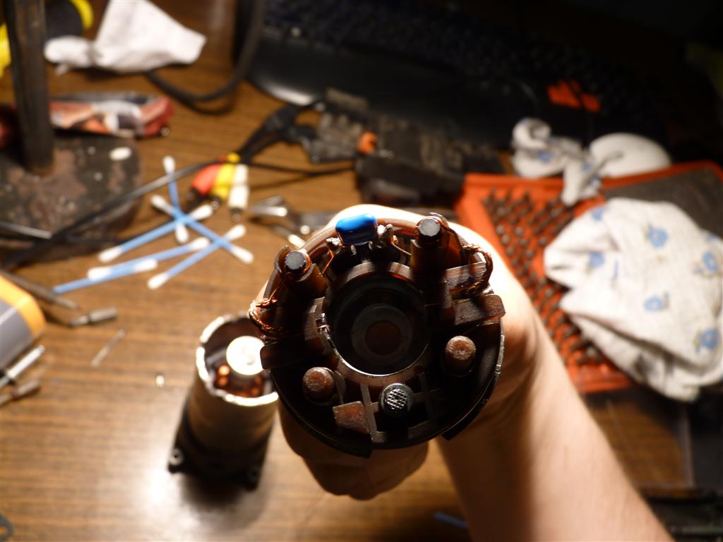

Pildil on näha nüüd seda osa, millega vedelik kokku puutub. Keskel on näha, kuidas magneti külge kleepunud metallipuru. Loomulikult kõik detailid (eriti tihendi ümbrus) puhastada, alkoholi või muu lahja vahendiga. NB! Pruuni värvi detaile (pildil X) mitte pigistada, kangutada, peksta, see materjal on habras.
4) Nüüd peab mootorit lahti kangutama. Pildil A ja B. Kangutada A'sid on kerge, B'dega on rohkem jama. Pärast mõtlemistööd mõistsin, et vastava jämedusega lapiku keerajaga saab niimoodi lahti (arvestada, et kruvika võib puruks väänata, leida midagi odavat või mittepurunevat)
5) Kui vähemalt A'd on kangutatud, võib hakata lahti tõmbamist teostada. Minul läks paar minti aega, aga ma oletan, et sellega võib kauem minna. Probleem peaks olema selles, et harjad (pildil D) lähevad vastu neile ette jäävat laagrit, millest nemad peavad jõuga tõmmates üle hüppama (pildil Y). Kuid lõpuks avaneb selline vaatepilt
6) Kui B'd on samuti lahti, tuleb kest probleemivabalt lahti ja kogu moos ongi lahti.
Loogiline on nüüd see, et kogu see pudru tuleks ära puhastada vatitikkude, kaltsude, alkoholi ja mingi harjakese abil. Erilist tähelepanu puhastamisel tuleks pöörata rootori küljes olevate klemmide pinnale, mida harjad alalõpmata hõõruvad. Mina puhastasin alkoholiga. Läikima nad ei pea, aga puru jääda ei tohi.
Lisaks tähele panna, et pisike pulk (pildil E) ära ei kaoks ja kokku pannes, tagasi läheks õigesse kohta.
Märkasin, et kui juhtme, mis on harja küljes, võib kokku pannes jätta kahte moodi - sellest oleneb, kui kaugele hari liigub. Mina otsustasin, et jätaks kindlasti nii, et ei oleks serva taga kinni (pildil F), sest äkki serva taha jätmine hiljem kisub harja eemale (pildil G).
7) Nüüd kui puhastatud (oletame, et sinul on harjad veel olemas mingilgi määral ja ilma kestata proovimisel nad puutuvad kokku klemmidega), tahaks asja kokku panna, aga jälle see laager.
Mina proovisin nii ja naa, lõpuks lahendasin asja niitidega.
Niit jookseb ümber harja. Sel juhul saab niiti pingul hoides harju eemal hoida, kuni viimase momendini, kus niidi saab lahti lasta ja vedru harjad kokku pigistab (5-10min)
8) Ja lõpuks tuleb nagad tagasi lükata. Võimalusel nii, et loksumisi ei jääks. Mul üks murdus, aga pole midagi.
NB: Enne nagade lükkamist, veendu, et see seib (pildil C) on mootori sees. Lisaks võib käega ajada mootorit ringi ja isegi proovida 12V olemasolul (võib valmistada ajutised juhtmed ja ettevaatlikult, mitte lühisesse ajades proovida pöördesse ajada). NB, mootorit kinni hoida, paneb jooksu. Proovida võiks kümmekond korda, et igas positsioonis hakkaks uuesti liikuma.
Ise lükkasin nagad näpitsa otstega kinni. Mingi pisike loks jäi, aga pole vast hullu. Mootoril olid ka tihendid, et vett sisse ei pääseks.
9) Kinnitada mootor tagasi 4 torxiga. Mitte unustada puhastatud tihendit ja plastklambrit, mis hoidis mootori kestast kinni.

...läbisin just täna 041112 selle kirjelduse järgi kõik etapid e39 530D 2001 142 kw touringul :
lammutasin kõik laiali - huvitaval kombel mainitud detail E oli platikkorpuse küljes kinni ja välja ei kukkunud. Minu masina jubinal ei tulnud näiteks see vee propelleri osa välja nagu teema algataja piltidel näha ja lahti ma seda kangutama ka ei hakanud.
http://imageshack.us/photo/my-images/6/dsc00423lh.jpg/" onclick="window.open(this.href);return false;
Korpuse kõrvade teema on jah suht õrn, õnneks jäid terveks - kasutasin nippi, et üks kõrv lahti selle alla väike traadi jupp mis oleks kõrva pikkusega ning siis hakkasin kõvera otsaga naaskliga kinnist kõrva lahti kangutama.
Tagumise pistiku osa tuli natuke kangutades lahti - harjad siis üle laagri , ning kui korpuse lahti tegin pilt selline
http://imageshack.us/photo/my-images/831/dsc00433n.jpg/" onclick="window.open(this.href);return false;
korpuse sisemus vaata teema algatajal X - ise oli ka tolmu paksult täis
http://imageshack.us/photo/my-images/69 ... 435xb.jpg/" onclick="window.open(this.href);return false;
harjade ja muu seisukord oli selline
http://imageshack.us/photo/my-images/9/dsc00436fc.jpg/" onclick="window.open(this.href);return false;
kõik puhtaks ja õpetatud niidiga kõik kokku tagasi (siin vaja pinsette niidi ajamiseks ning head valgustust, ära kõrvu kinni vajuta) , kontrolli tegin käepärase 9V korona patareiga- süsteem pöörles vaikselt vurinaga- uskumatu :D
..kõrvad kinni ja voolikute ühendamine , süsteem funktsioneerib
minusugusele algajale oli paras nikerdamine, aga saab hakkama küll :D :D ja nagu ütles karlsson- rahu ainult rahu
jubina korpusel olev kood
http://imageshack.us/photo/my-images/84 ... 427fh.jpg/" onclick="window.open(this.href);return false;
...tänud piltide ja õpetuse eest :D

Võtsin ka huvi pärast ühed garaažis vedelenud soojaklapid lahti. Kõik muidu ilus ja hea, mähised ok jne. Ainus asi, mis jama on näha pildil. Kas on midagi peale hakata üldse või prügimäe kaup?
arnis
Postitusi: 7839
Liitunud: 11.01.2011 21:28 08
Peamine sõiduk: Polestar 2
Re: TSI: E39 E38 lisaveepumba parandamine
Postitus Postitas arnis »
Ka mina näinud sellist asja. Ausaltöeldes ma täpselt ei tea, mille jaoks on need kummid seal,
sest veekindlad nad ei ole kunagi. Nad töötavad ainult siis kui klapp on avatud asendis :?
Äkki on tegu helisummutusega? See "jääk" mis alles, see on tähtis, aga see ei lähe tuksi ka.
Mul endal ühel eksemplaril on kummid, tuttaval autol aga ei ole, vahet ei ole :roll:
