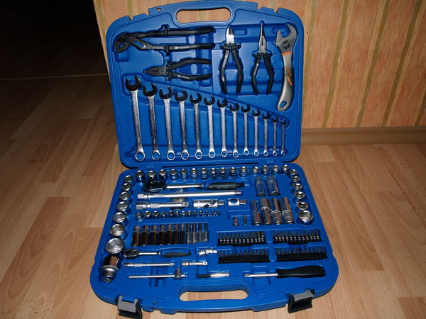

Minul sihuke
On olnud kolm aastat juba katki pole midagi läinud firmaks Gee Tee. Hind oli vanas rahas 2490 krooni
