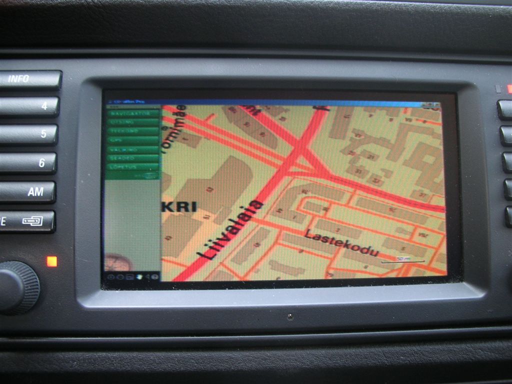

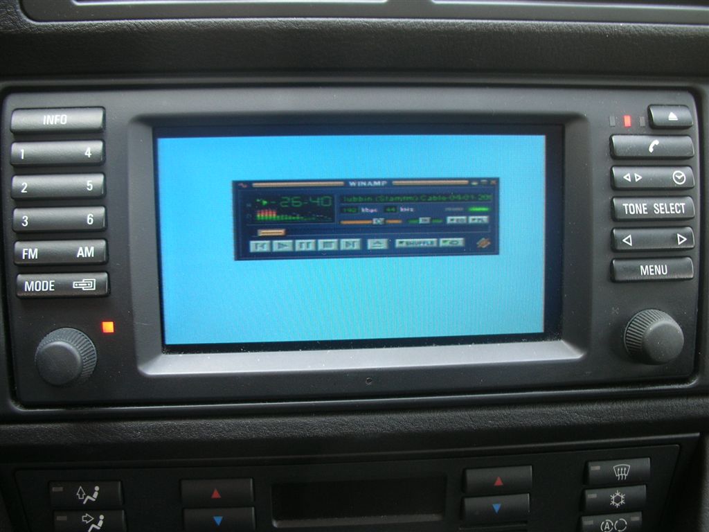

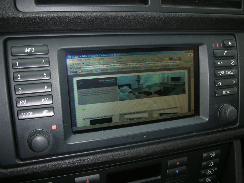

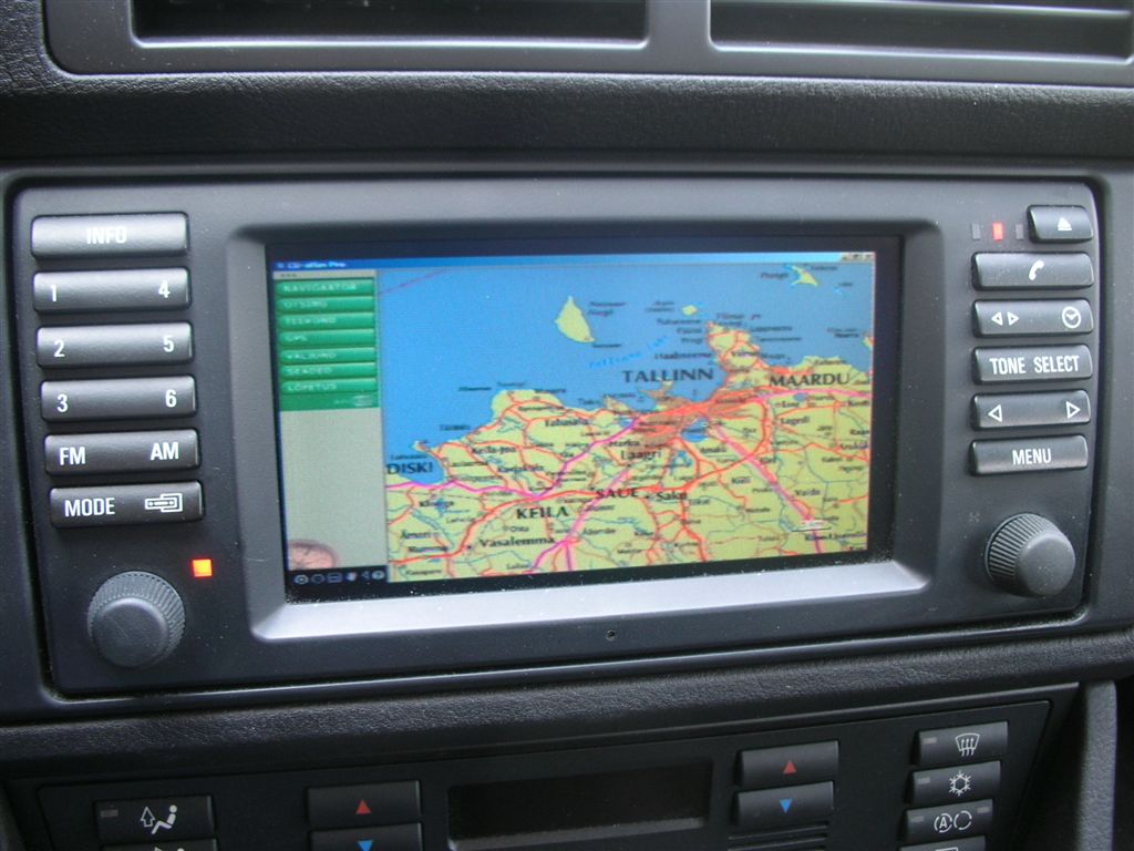

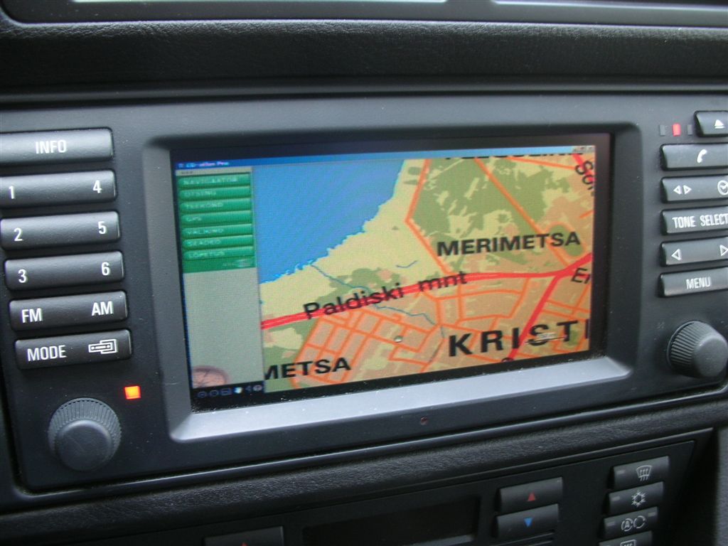

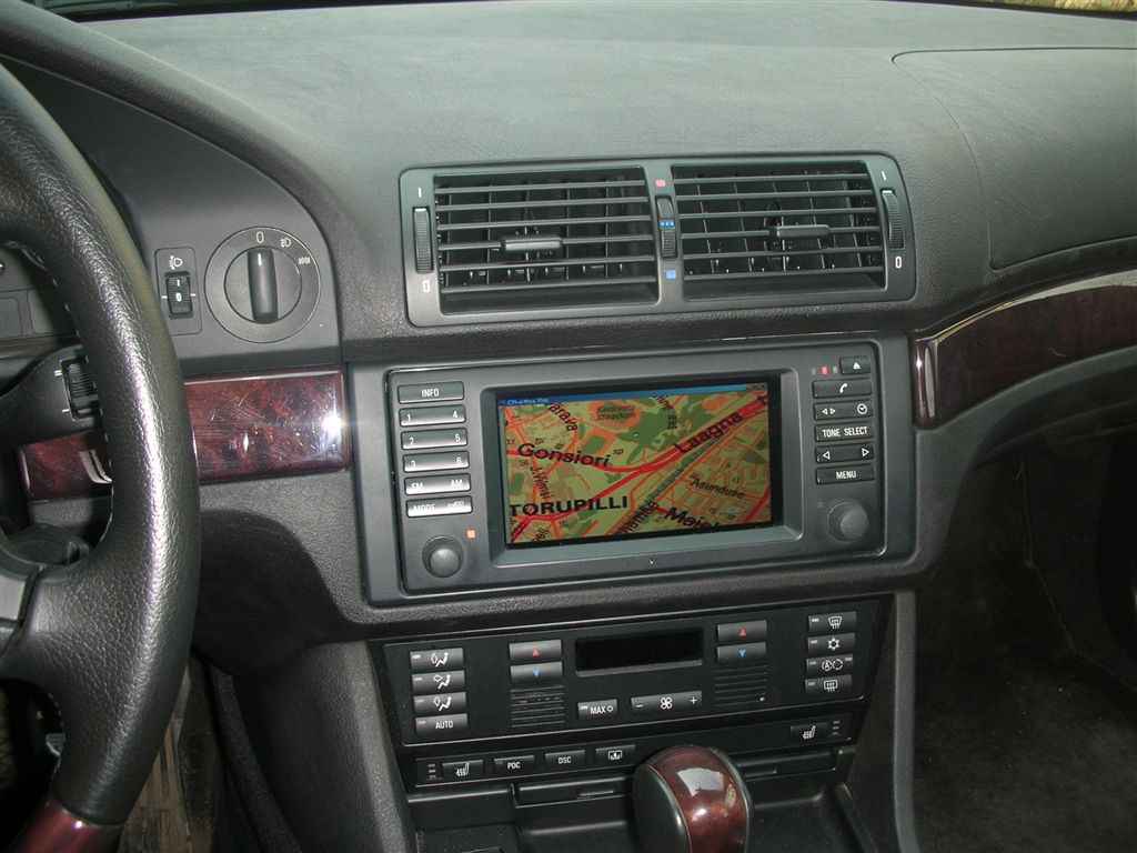

PANIN JUST OMAL TÄNA PROOVIKS ARVUTI TAHA JA LASIN PILDI TV AV kanalisse. Ekraaniks tehase originaal diplay.
Sellise REGIO, WINAMP JA FILMI VAATAMISE RAHULDAB ÄRA. Mida seal muud ikka teha, Isegi IE puhul oli suht ok pilt.
800x600 reso kasutasin, kõrgemat unustasin proovida.
Fondi panin ka Extra Large.
Mõned pildid tulemusest:
asimargus kirjutas:Arvuti pilti läbi AV sisendi saates head nahka ei tule - järele proovitud värk.
[/img]

Küssa, kas oled BMW originaal võimu ka lammutanud, kas sinna saab lasta lisa heli sisendi veel? ala mp3 playeri. TV/AV helisisend on mono, aga huvitaks just stereo.
Postitusi: 8575
Niipalju, kui mina neid tegemisi jälginud olen, kasutavad vennad pildi saamiseks BMW monitoril mingeid spets videokaarte või konvertereid, mis annavad välja RGsB signaali sync-on-green.
Nt. see: http://members.chello.se/bengt-olof.swing/index.htm
