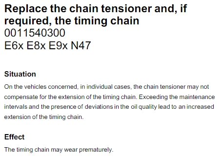

Vaadake UM-i lehelt tehase aktsioonide alt kas auto läheb selle 0011540300 alla.
Ma tegin ise sealt päringu ja sain vastuse,et vaja teha kontroll.
Täna käisin UM-is näitamas autot ja jäeti ravile.Eks nädalapärast selgub mis seal tehakse.
Pidi suht värske tagasikutsumine olema
Nüüd lähevad siis N47 diislid hinda

Lõpuks sõnastati ka must-valgel ära selle olukorra seos õliga/õlitusega. Garantii ajal "lõõtsaks tõmmatud" õlivälp saab sellega osalise kompensatsiooni. Samas ei loe sealt selle olukorra jaoks koostatud puma alt kuskilt välja, et see käib ka garantii alt väljunud olukordade kohta(?)
http://www.scribd.com/doc/254458401/OB% ... 300#scribd

Loe "ridade vahelt". Samahästi võid küsida, miks seal pole kirjas, et "optimeering on /oli vaja aktsia p/e paremaks saamiseks ja võimaldas kreedet rahavood finantskriisi ajaks 3-5 aastat ära nihutada".
Ehk siis kust tuleb see mainitud "õlivaegus"?
- Postitusi: 5711
Re: N47 jne diisel, HOIATUS!
Poliitiliselt korrektsemalt ilmselt ei olegi võimalik seda välba poliitikat iseloomustada(!)
Võib veel juurde mainida, et see "individual cases... deviation" käib keskkonna juurde, kus selgelt 3-4 aasta-aega. Näiteks Austraalia BMW diilerid ei tea sellest kõrvalekaldest sisuliselt midagi. Mitmete artiklite ja usutluste põhjal selgub, et neil seda "N47 probleemi" pole ette tulnud, ometigi on neid seal kõvasti müüdud.

On keegi veel UM-i poole pöördunud selle N47 probleemiga ja saanud sealt "positiivse" vastuse ?
Ma täna sain teada,et mu autol mootor maas ja töö käib.Ilmselt siis kettide vahetus,mitte ainult pinguti.
Mis tehti seal kirjutan täpsemalt oma auto teemas kui olen auto kätte saanud.

Salata muidugi ei ole, pigem ju hea uudis ikkagi
Siis võib ju nüüd öelda, et tehas tunnistab oma süüd?

Enne olid ähmased kurtmised ja kellegi poolt loodud info killud asjast, toonitan kellegi. Nüüd sai reaalselt esindusest, rõhutan margi esindusest, abi minu enda tuttav, minu soovitusel järele küsida. Kas pole vahet siis?
EBK Kossutiim
- Postitusi: 5711
Tujurikkuja stiilis sõnum aga midagi ei saa korda pelgalt sellest, et veninud kett ja pinguti asendada. See on nagu narkarile lax ja see chill ei kesta kaua.
