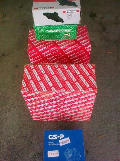

kas see käis minu kohta?? kui jah siis mis sa selle hea pakkumisega õelda tahad? targemaks ei sa sinu jutust mitte midad.
küsisin kas rattalaagrite vööd on köik ühesugused või on neid ka erineva hammastega?
laagri ostsin uue 50e(Motonetist) mitte kasutatud :roll: firma oli nelja tähega aga ei tule meelde GSD. vms oli.
leidsin enda vana bemmi teemast pildi ka milline firma oli.
http://i290.photobucket.com/albums/ll27 ... 052011.jpg" onclick="window.open(this.href);return false;
löpuks sain aru mis ütlesid :oops: aga laager ei olnd jah originaal mis asemele läks ja andri kohta ei oska õelda,kui hästi läheb ss kolmap saab INPAga vaadata mis ta näitab,aga usun,et peab uue OEM laagri ostma.
ostsis sellepärast sama laagri,et pole kunagi selle firmaga probleeme olnud.kuigi ainuke kuhu ma sellist laagrit pannud pole ongi just paremale taha,teistele e39-tele olen ette ja vasakule taha pannud ja pole probleeme olnd.
Viimati muutis oja87, 26.01.2014 01:07 41, muudetud 3 korda kokku.

B andur töötab korralikult kui laagri "vöö" ikka väga hea.
A osa andur suudab peaaegu laagri lõpuni signaali saada.
Ma jamasin, b osadega,(vahetasin garantii korras 2 välja, lootes,ehk anduri viga nagu siin hoiatatkse koguaeg) 40km/h + läksid tuled põlema. Panin romulast saadud A anduri, töötas korralikult, lõpuks vahetasin laagri ka ära, ning proovisin uuesti B andurit ja toimis. Müüsin oma B edasi . WIN :cool:
arnis
Postitusi: 7839
Liitunud: 11.01.2011 21:28 08
Peamine sõiduk: Polestar 2
Re: E39 ABS ja ASC või DSC tuled läksid põlema! mis teha?
Postitus Postitas arnis »
GSP - Guansheng Auto Parts
Wenzhou, China
BMW-sid ehitatakse enamvähem Saksamaal ja
üldpildis ka saksa kvaliteedi järgi.
Alusta INPA-ga, sealt edasi arvatvasti andur/juhe ja kui see
ei mõju siis laager.
Teen kodudes elektriasju korda. 48€/h. Anna murest märku. www.motovool.ee

abs hakkas teistmoodi jamama.panin auto tööle tuled põlesid,hakkasin sõitma kustusid ära aga pidurdades aint ragises(väga halb oli seisma saada) ja üle 50km/h hakkasid tuled uuesti põlema.
kui see asi nii tööle hakkas siis uskusin,et anduri ega millegi muu viga see olla ei saa kui see odav laager.
seekord panin FAG-i oma ja abs tõõtab jälle :cool:
pildilt ei saagi nii väga aru kui reaalis,et see magnetvöö oli odavamal rohkem seespool kui Vag-il
vasakul Fag
AZL
