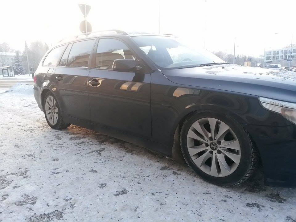

Kõva pakase ja viletsate teeolude tõttu lõi autol esimestest amortidest gaasi välja. Nüüd küsimus kogenud inimestele- millist amordi-vedru kombot eelistada? Autol muuhulgas sellised lisad nagu:
S226A Sport suspension settings
S229A Dynamic Drive
All 17" originaalveljed ja see nähtavasti ei muutu.
Tänud nõuannete eest juba ette ära.
Tervitades Timmo

Sachsi amort. Äkki oli suurusjärk 100€ tükk. Mõeldud sinu lisadele. Toimib ka mitte sportpaketi amort, aga hinnavahe on ca. 20€ amordi kohta.

mall0c kirjutas:Sachsi amort. Äkki oli suurusjärk 100€ tükk. Mõeldud sinu lisadele. Toimib ka mitte sportpaketi amort, aga hinnavahe on ca. 20€ amordi kohta.
temal e61 ja sport vedrustus on ka tagumisel padjatel, kui ta vahetab esimesed amordid tavaliseks siis peab vahetada ka vedrud ja tagaotsa kõrguseandurid ümberprogrameerida

Timmok kirjutas:Kõva pakase ja viletsate teeolude tõttu lõi autol esimestest amortidest gaasi välja. Nüüd küsimus kogenud inimestele- millist amordi-vedru kombot eelistada? Autol muuhulgas sellised lisad nagu:
S229A Dynamic Drive
Tervitades Timmo
EDIT: Pakutakse suht hea hinnaga Monroe Reflex sarjast amorti, mis oli tootekoodiga E4648. See vist ei sobi aga sportvedrustusega isenditele...? :roll: Parandage, kui eksin...
