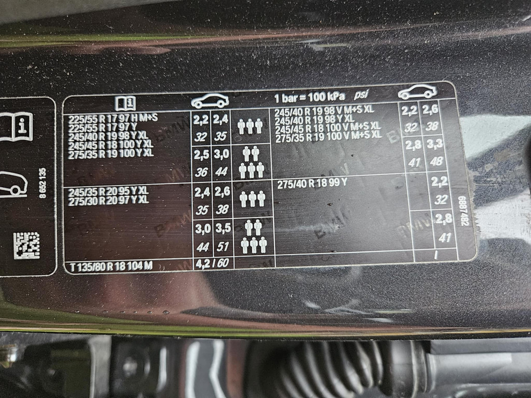

Elu esimene BMW(G31, B47, Xdrive) ja võimalik, et natukene harjumatult naljakad küsimused.
Nimelt on autol all 20" ees 245/40 ja taga 275/35, olen netist uurinud ja saan aru, et vist peaks olema Xdrivele üsna kindel kombo? Ümbermõõdu vahe 0,5%?
Samuti olen otsinud antud kombo rehvirõhkude kohta, olen leidnud, et ees 2.4bar ja taga 2.6bar?
Talve velgedeks on 18" ja kõik neli 245/45 - sellisel juhul annab M+S-il ees 2.2bar ja taga 2.4bar?
Tänan.
Tänan.

Mis tehasepirka peal kirjas juhiukse augus, kus mõõdud ja rõhud?

Oliver.L kirjutas: 04.08.2025 19:57 44 Mis tehasepirka peal kirjas juhiukse augus, kus mõõdud ja rõhud?

Jah, olen teadlik, et rehvid on mõlemad 5mm kõrgemad kui "tehase" mõõdus. Küsimus selles, kas pirkal olevad rõhud originaal mõõdu kohta sobivad ka 5mm kõrgemale rehvile ja talverehvide küsimus õhus. Pealegi kui võtta xdrive lubatud esi ja tagasilla erinevus max 1% siis minul all olev on protsentuaalselt isegi sobivam xdrivele kui tehase oma!?
Re: G31 rehvirõhud
Kui seda ukseposti tahvlit vaadata, siis rõhud profiili kõrgusest ei tundu sõltuvat.

Pane see 2.4 ja 2.6 sisse vajadusel korrigeeri kui tundub või näed rehvil, et liialt tühi. Talvekatel pirkal 2.2 ja 2.6.

Mul viiesel sama mõõt ning rõhuks 2.4 ja 2.6.
