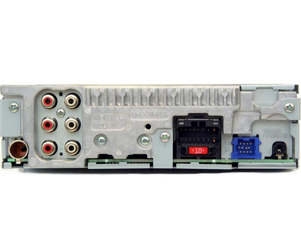

nii...veidi kaua läks aega, aga sai siis uus makk soetatud. nimelt Pioneer DEH-P5100UB.
kõik toimib muidu väga hästi, aga makk ei salvesta settinguid ära. neid teemasid küll ja küll netis, aga vaatasin juhtmed üle ja ei oska ise nagu midagi seal teha.
kelle poole Pärnus pöörduda ?
või oskab keegi täpsemalt seletada, milliseid juhtmeid ma peaks ümber ühendama vms?
mõned pildid juhtmetest:
kas selle ´´mute`` juhtme peab ka kuhugi ühendama ?
mis juhtmega tegu on ? uuele makile pole kuskile toppida seda.
ja keegi ehk teab, kust ma saaks Pärnus-t makile ümbrise ?

punane -> ignition
kollane -> battery . Sul kumbi lahti , valesti pandud

see kollane mute juhe on jah lahti, ei oska seda kuhugi ühendada ka. aga see kollane battery juhe on ühendatud.
Re: e46-le helisüsteemi
No kui teisiti ei saa, siis kollane ja punane (süüde ja + toide) ühenda kokku, siis töötab raadio ka ilma süüteta ja mälu peaks alles olema koguaeg.

kollane ja punane ongi kokku ühendatud. aga makk töötab alles siis kui süüte sisse keerad.
või peab selle kollase(musta triibuga) MUTE juhtme ka ühendama kollasega siis ?
ja kas maki tagant(see teisest materjalist osa, vt. pilti) peabki minema nii kuumaks et ei kannata katsudagi ?

Üldiselt nad kuumenevad päris hästi jah. Mine uuri seda raami Raeküla audio mehe juurest võis siis reldoris kus Nokia vms kri seal ka midagi, vb isegi Omitronis on.
Siis on sul küll mingi jama seal. Üldiselt kui kollase ja punase omavahel kokku paned ja ühendad nad maki + külge, siis peab raadio igal ajal töötama, kui autol aku peal. Sinu puhul tundub, et makil miski viga siis küljes. MUTE juhe ei lähe kindlasti toitejuhtmetega kokku, see on autotelefoni jaoks, et kõne korral makk vaikseks pannakse. Sõida kuskile audio-teenindusse, ma arvan.gamer112 kirjutas:kollane ja punane ongi kokku ühendatud. aga makk töötab alles siis kui süüte sisse keerad.

sain korda.. sain algul veidi valesti aru, mõtlesin et raadio kollane tuleb ühendada auto punasega.
tänud aitamast.

kas siis kui kollane ja punane kokku liita, võtab makk koguaeg voolu? ka siis kui makk ei käi ?
mul täna pool päeva makk käis ja pärast auto enam käima ei läinud, aku tühi .
originaalmakiga käis muusika ööpäev läbi ja auto läks ilma probleemideta käima.
aku ka läbi ei tohiks olla, sest sai see soetatud natu üle aasta tagasi.

Kui punane ja kollane juhe kokku panna, siis muutub ainult see, et makk ei lülita ennast välja kui võtme süütelukust eemaldad. Suht tüütu on ise makki sisse ja välja lülitada.
Tõenäoliselt võtab iga vähegi korralikum makk rohkem voolu kui see BMW originaal. Endal sama kogemus.

sai siis nüüd pandud võim ja supikas autosse. aga nüüd jälle sama jama, makk ei salvesta settinguid ära. kuigi juhtmed samas asendis. lisandus ainult võimu remote juhe makile. kui see tagant võtta sis salvestab .
Siis tõmbasid kuskilt juhtme katki või lahti. See pole suuremasi raketiteadus, aga minu soovitus oleks pöörduda kellegi poole, kes antud asjaga tegeleb, kui ise väga kodus ei ole, sest usu, need plussid ja massid lähevad sassi ja siis on pahandust päris palju ja kahtlen, kas Sul kaskot on, kes Su põlenud auto pärast kompenseerib, kui muidugi välja ei tule, et oled ise midagi aretanud seal. Minu tagasihoidlik soovitus, puhtalt ohutuse poole pealt.gamer112 kirjutas:sai siis nüüd pandud võim ja supikas autosse. aga nüüd jälle sama jama, makk ei salvesta settinguid ära. kuigi juhtmed samas asendis. lisandus ainult võimu remote juhe makile. kui see tagant võtta sis salvestab .

ma ise ei ühendand juhtmeid, sõber ühendas( tunneb auto audioga seonduvat väga hästi ). aga meil oli suht kiire ühendamisega, et polnd aega uurida milles probla. ja nüüd ka mõlemal pikad tööpäevad, ei ole viitsimist väljas külmetada ja mõelda. ja kuna olen soomes, siis hetkel ei pääse raekülla, ega ka mujale.
mingit juhet katki ei tõmmand, sest kui võimu remote juhtme ühendad auto ja maki remote-ga, siis ei salvesta, aga nii kui võimu tagant võtad, siis salvestab... sõbral oli endal ka sama jama, kui ta ühendas makile võimu taha. sai pikapeale korda asja, aga enam ei mäleta kuidas täpselt.
Siis kontrolli võimendi poolset otsa, kas õiges kohas ja muu säärane on OK.

sain asja korda, tõstsin ise juhtmeid ringi ja nüüd kõik toimib
