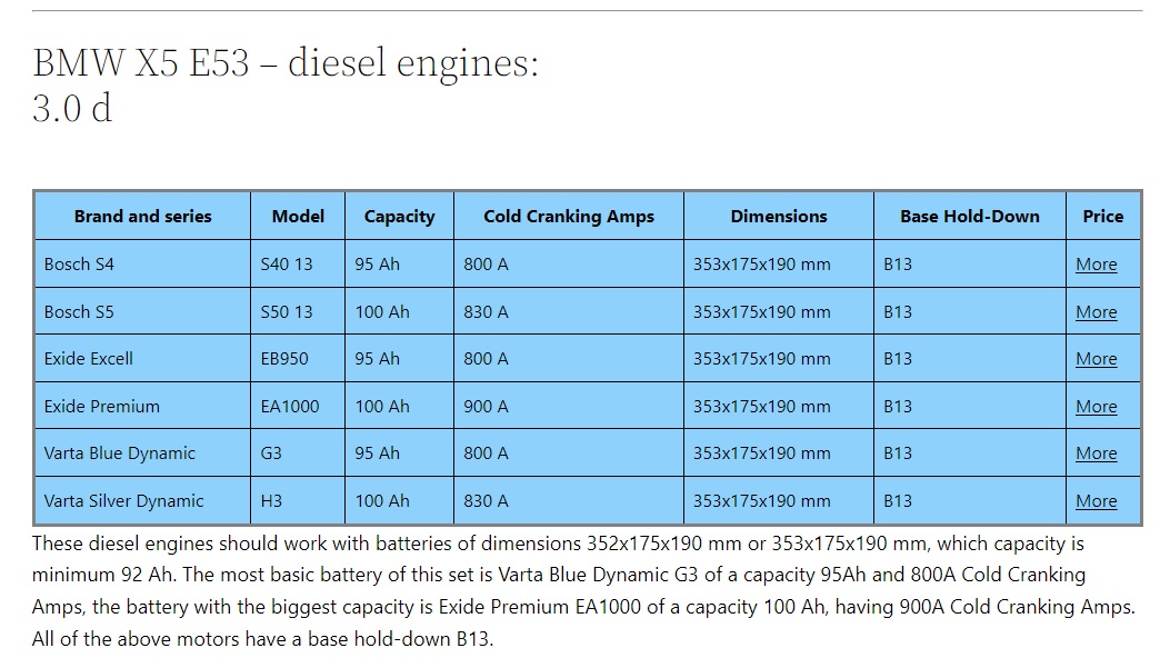

Kui nüüd peaks minema seda teed, et uut akut ostma, kas kõik akud on sellised, et kui saab 1 x tühjaks võib ära visata või on mõni aku lollikindel ka mis peab vastu tühjaks saamisele, AGM akule sobib tühjaks saamine või pole seal ka vahet? Ehk missugune aku oleks parim E53 masina peale mida poest saada oleks
Internetist leidsin sellise pildi:
Tasuks võtta siis kõige kangem ehk 100Ah 900A?
https://whatbattery.co.uk/bmw-x5-e53-19 ... nmrcIKOqeI

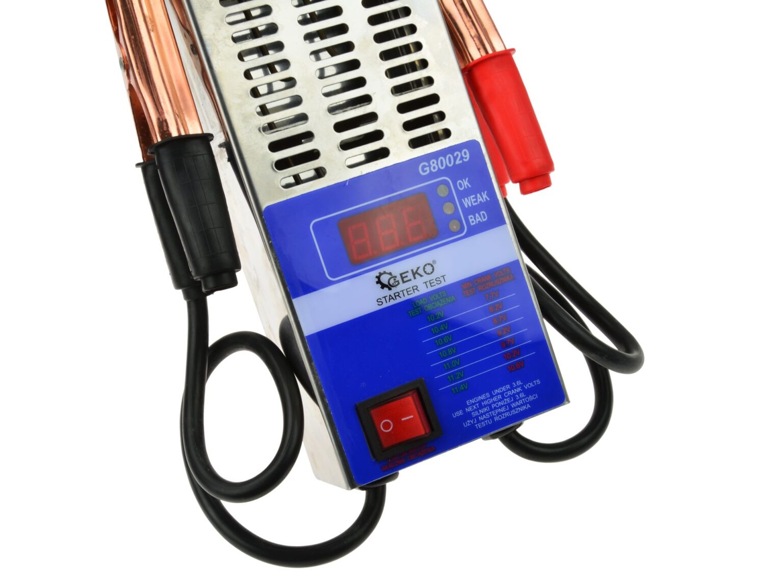

Kas nn testerseadmes oli massivne koormustakisti ja mõõtes tuli korralikult sooja? Kui ei, on tegu järjekordese Hiina petekaga, mis on tehtud akumüüjatele spetsiaalselt, et kliendile uus aku pähe määrida. Tunne asja!
Kahtlane asi: https://www.autokataloog.ee/files/953/2 ... r-ctek.jpg
Eeeldavalt juba adekvaatne asi https://www.tooriistad24.ee/wp-content/ ... 6x1152.jpg

See LEDBEAMI link kahtalasest asjast on sarnane nagu enamikes esindustes, pole näinud et kellelgi veel uut akut on surutud

"Kas nn testerseadmes oli massivne koormustakisti ja mõõtes tuli korralikult sooja? " selle kohta ei oska midagi öelda, ma ise ei olnud kohapeal. Aga seade muidu peaks olema mitte kõige odavama otsa oma, sest nad kasutavad seda seadet seal igapäevaselt (tegutsev autoremonditöökoda) ja tavaliselt ütleb seade aku kohta GOOD (ehk ei tundu olevat aku müügimeeste poolt loodud seade)

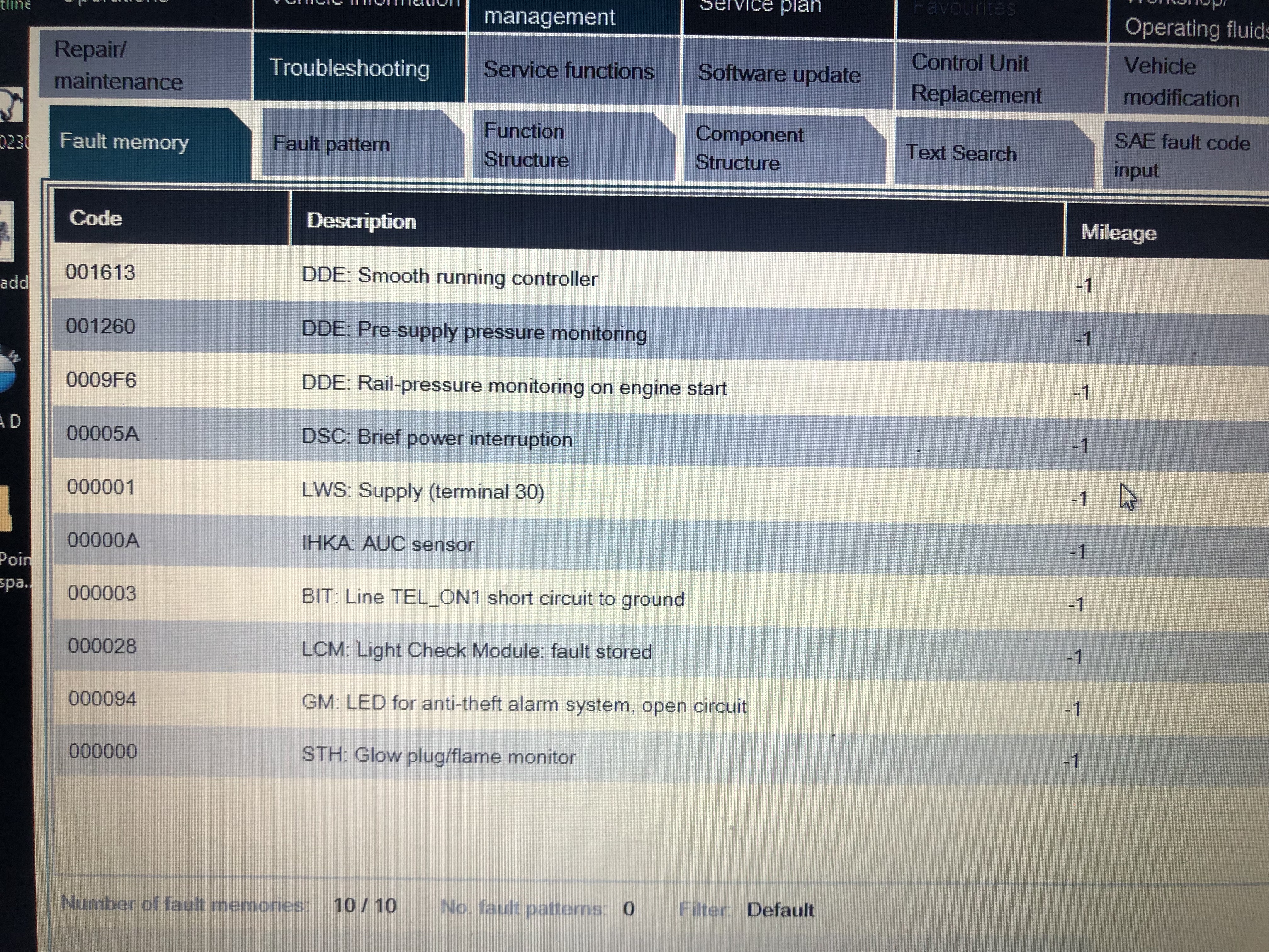

Uus probleem. AKu sai vahetatud, võtsin nõu kuulda ja lasin kütusefiltri ka ära vahetada. Autoga proovisõitu ei tehtud ja seisis seal samas garaažis. Hakkasin siis autoga garaasist koju sõitma aga uus mure. Veidike nagu väristab tühikäigul, minekut ei ole, gaasi andes teeb mootor valjemat häält kui tavaliselt (kuulda nagu mootori lõgistamist). Ma pole mingi spetsialist aga selline tunne et mingi silinder ei tööta. Kohapeal gaasi andes ja pöördesse lastes pole nagu probleemi, aga just sõidu ajal on imelik.
Kas kütusefiltri vahetusega seoses võib minna midagi valesti? Enne aku ja kütusefiltri vahetust auto iseenesest käis normaalselt (kui LEDBeam hõreda mootori kommentaar kõrvale jätta, see nagu veidi teine teema, hetkel on vahe ikka väga tuntav enne ja pärast, ehk midagi peab veel olema häda)
Kodus viskasin ISTA taha näitas selliseid vigu (pilt lisatud)
Kustutasin vead ära ja sõitsin paar meetrit ja lugesin uuesti. Enamus vigadest kustus ära, DDEga seoses jäi alles ainult Smooth running controller, aga too on mul seal olnud ammust ajast. Need pre-supply preasure monitor ja rail-preasure olid nagu uued asjad mida polnud varem näinud aga kustusid ära.
Kuna see värk hakkas pihta pärast kütusefiltri vahetust, kas võib olla ceiss, et õhk sattus kütusesüsteemi ja siis tekitab selliseid sümptomeid? Kui jah, siis kuidas seda õhku sealt välja saab? (mingi google otsing andis: Symptoms of air in the fuel would be a rough running engine and low power)
Samas siis ei tohiks käimagi minna kui õhk sees?
Re: 003505 dde glow-plug system
Anna auto patriku kätte. Paistab, et see ise n....mine ei kanna vilja.

Ista suudad installida, vead välja lugeda aga edasi vigade lugemisest paar nupuvajutust teha ei suuda?
Saaksid oma mootori värisemisest täpsema pildi ju ette?
Samuti võimalik selgeks teha, kas käiguühtluse probleem on mehhaaniline või mitte. Service menüü alt
Ja kui käivitub aeglaselt siis kisu starter maha ning vii remondimehe kätte, palju see harjade ja puksi vahetus ikka maksab. Kaks polti kasti poolt, m6 ja m8 mutter, isegi kollektorit ei pea maha võtma.
