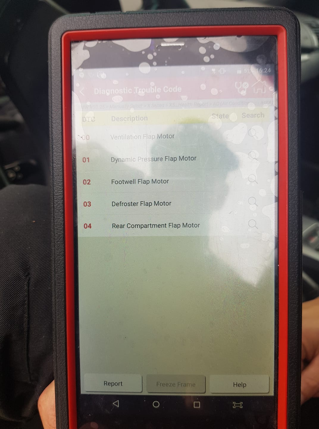

Veakoodid

Kas diagnostikaga saab kindlaks teha milline klappide mootor õhtal on.Kuna kliimapaneeli ostsin ka uue ja ikka ei toimi.
BMW X5 E70
Postitusi: 4594
Liitunud: 19.01.2003 20:29 39
Re: X5 E53 salongipuhur töötab aga ei puhu igale poole
Postitus Postitas patrik »
Ei saa.
Pead leidma inimese kes aru saab mis ta teeb ja tööriistad peavad käes püsima. ja need “diagnostikud”kes 35€ hiina juhtmega oma teenust pakuvad seda kahjuks ei suuda.
